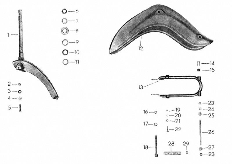

hab festgestellt das beine kr51/2l beim premsen dazu neigt zu flattern .
zugem habe ich festgestellt das zwischen dem bolzen und dem lenkarm (ich hoffe ihr könnt nachfollziehen was ich meine ) spiel besteht,welches ich für das flattern verantwortlich mache .
wie bzw. lässt sich dieses spiel beseitigen ?

Ich kanns nicht nachvollziehen, gib mal die Teilenummern
Es ist jetz noch keine Antwort gekommen aber ich schätze mal zwischen nr.13 und nr.18 (Schwinge und Achse). Ich schreibe jetzt schon weil ich das selbe Problem hab

Hast du dir mal dein Lenkkopflager angesehen bzw. dieses mal nachgestellt (Nr. 8 und 6 )

flatterts oder ruckelts??? flattern ist der schwingenträger bzw. der vorderbau, ruckeln ist die bremstrommeles kann sein, das der bolzen, der schwingenträger, schwinge und kotflügel hält, zu viel spiel im schwingenträger hat.
oder, der schwingenträger ist untenrum (zwischen der bolzenaufnahme) weggerostet. das hatte ich auch schonmal, kenne das problem, ist auch kein spaß, wenn der lenker flattert. schnellstmöglich abhilfe schaffen!!!also, am besten die gabel kpl. ausbauen (vorher natürlich schonmal checken, ob alles fest ist/war(stossdämpfer oben/unten; lenkkopflager; achse und bolzen!!!))und dann gegebenenfalls nach und nach die anderen potentiellen fehlerquellen ausschliessen.
glück auf!
ja genau das ist mein Problem . Die Achse hat kein Spiel . Also wackelt praktisch die Nummer 26 im schwingenträger .
Mfg -
Dann solltest du shcauen, ob die Silentlager i.O. sind und die Aufnahmen auch noch fest an der Schwinge sind. -> Also Ausbau und Inspektion!
Das Problem mit dem schlenkernden Lenker hatte ich auch. Anfangs habe ich auch nur die Lenkkopflager gewechselt, das Problem wurde aber dadruch nicht behoben. Ich habe dann alle Stoßdämpfer(auch hinten) sowie Silentlager gewechselt. Jetzt läuft sie wieder einwandfrei, ich denke der Fehler ist ein Zusammenspiel aus mehreren Teilen die verschlissen sind.

Vorne ist alles i.O., die Schwinge sollte aber gut angezogen sein, wenn die etwas Spiel hat dann flatterts mehr. Hatte sich bei mir etwas gelockert, gestern dann nachgezogen und das Flattern ist spürbar weniger, vor allem, wenn man mit einer Hand fährt.
