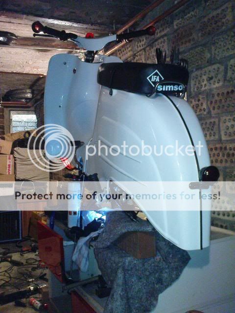

alles sehr gut uns sauber umgesetzt nur irgendwie kann ich mich mit dem Heck nicht richtig anfreunden. Wahrscheinlich sieht es besser aus wenn die Schwalbe ganz fertig ist.
Der Wiederaufbau von Hells Kr 51/2 (neue Bilder auf Seite 6)

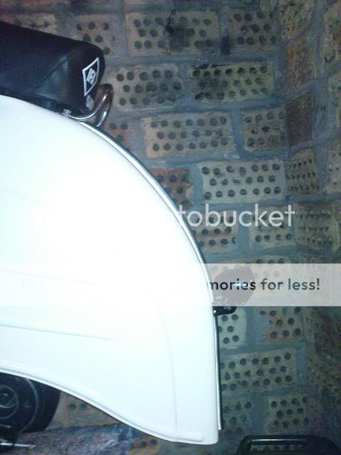

So Halter sind jetzt schwarz zudem habe ich ne "Angstgriff" angebaut damit der Beifahrer was zum Festhalten hat...Nagut das Ding ist dranne damit ich den Vogel besser auf den Ständer stellen kann. Das Beinschild wurde auch schon mal ran gebaut damit ich sehen kann ob alles passt.

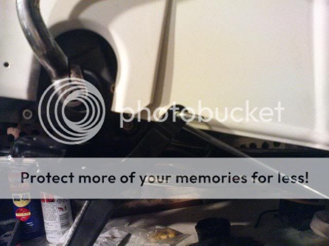

Kann mir jemand sagen ob dieser Teil des Bremshebel hinter der Verkleidung gehört oder nicht.
Wenn ja passt das Teil nicht mehr darunter... -
Ja der Hebel gehört unter die Haube.
BB -
Verdammt wie bekomme ich jetzt darunter...ich habe zwar keine Haubenwinkel ranne aber diese sollten die Verkleidung doch nicht so weit raudrücken...oder doch?
Kann es vielleicht auch daran liegen das ich 2 neue Haubenhälten genommen habe und diese nicht so breit sind wie die alten? -
Wenn ich mir deine letzten Bilder so anschaue ist der linke Soziusfussrastenhalter nach Innen gebogen.Kann aber täuschen.
BB -
Solange der Träger nicht zu weit in Richtung Schwinge liegt ist das noch ok.
Aber ohne die Befestigungswinkel für den Panzer wird das nix mit der Montage.
Könnte dir auch noch 2 Winkel für die Kr51/2 anbieten falls du sie brauchst. -
Hmm da muss ich mal genauer nachschauen...aber vorher ging der Bremshebel auch unter der Haube...Naja ma schauen wie es zu richten ist.
Also die Schwinge geht locker an den Trägern vorbei. -

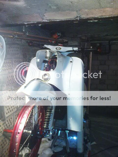

Wie befestigst du denn jetzt überhaupt den Panzer vorne?
Verstehe gerade dein System nicht. Mit den Winkeln ist es insgesamt bestimmt 4cm breiter links+rechts. -
Garnicht...
die Haube wird von den Fußrasten und der obere Schraube gehalten . naja ich dachte ich könnte mal darauf verzichten aber leider geht das wohl nicht so wie ich Mir das vorgestellt habe.
versuch macht kluch
Simmitreter hat recht, die Haubenwinkel gehören ran.
