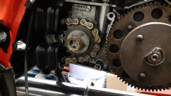

  • Ich hab mal die verstärkte IRIS- Kette (ca. 20km alt) gegen eine neue Stino von Meteor getauscht. Und was soll ich sagen... die starken Vibrationen ab 50km/h sind verschwunden... :b_dance: Es lag also doch nicht an einem unwuchtigem Polrad... :i_auslach::s_pc: (hatte zwischenzeitlich schon ein Gebrauchtes geköööft) .
    Da sollte lehmann wohl doch Recht behalten haben- in Bezug auf die leicht größeren Rollen an der Iris Kette.... :m_klatschen:
    Kleine Ursache- große Wirkung.
    Das ist ja interessant! Wo doch mittlerweile so viele Simsonfahrer auf die verstärkte Kette schwören, obwohl sie teilweise gar nicht nötig wäre. Und das hat bisher noch niemand bemerkt?!

  • Wenn verstärkte Kette, dann mit passenden Ritzeln. *Find
    Joa, wenn es mal zumindest einen Hinweis bei den einschlägigen Internetdealern gäbe, hätte ich sicherlich nach passenden Ritzeln gesucht... es steht aber immer nur "passend für blablabla" :a_bowing:
    Naja, ich wollte mit der IRIS einfach nur was Langlebiges als Alternative für die vermeintlich "billige Einfachkette" haben...
    Jetzt weiß ich es besser...
    Vermutlich werden die verstärkten Ketten überwiegend an den S- Klassen verbaut... da verteilen sich Vibrationen anders, als wie beim SR über die Trittbretter usw.
    Die Motoraufhängung ist ggü. den S- Modellen ja auch komplett anders.
