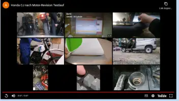

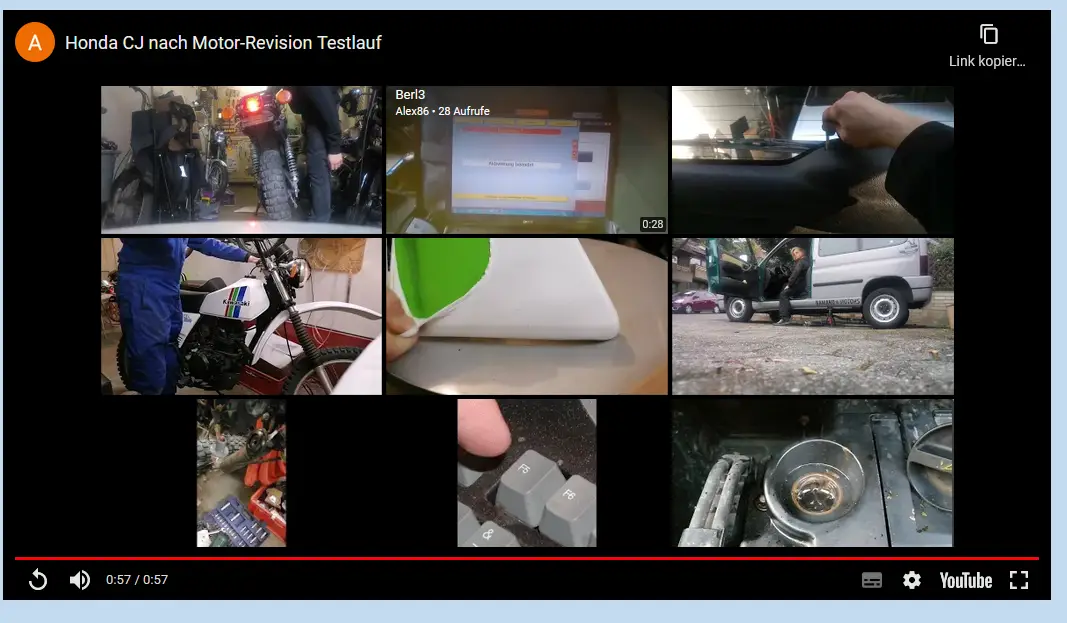

So, jetzt mal wieder richtig zusammen gebaut. Bisschen eingestellt.. und man sieht: Original, mit allem Luftfiltergedöns, springt sie auch deutlich besser an. Hängt am Gas und hält Standgas. Bin zufrieden und selbst grad überrascht. Krümmer dichtet noch nicht gut ab, sieht man ja.
Jetzt mal noch Bremse vorn befüllen, neue Reifen und dann sollte es technisch für TÜV reichen. Viel Aufwand (und ja, auch Kohle) für ein unbeliebtes Modell. Da ich sie aber behalten will, hab ich erstmal bisschen so fahren im Kopf und dann evtl Umbau dahin wie es mir gefällt. Muss leider gestehen die Spoilersitzbank und die "Stromlinienform" ist nicht so ganz mein..aber die Basis ist gut und lässt viele Möglichkeiten offen.

Alles anzeigenSo, jetzt mal wieder richtig zusammen gebaut. Bisschen eingestellt.. und man sieht: Original, mit allem Luftfiltergedöns, springt sie auch deutlich besser an. Hängt am Gas und hält Standgas. Bin zufrieden und selbst grad überrascht.
Externer Inhalt www.youtube.comInhalte von externen Seiten werden ohne Ihre Zustimmung nicht automatisch geladen und angezeigt.Durch die Aktivierung der externen Inhalte erklären Sie sich damit einverstanden, dass personenbezogene Daten an Drittplattformen übermittelt werden. Mehr Informationen dazu haben wir in unserer Datenschutzerklärung zur Verfügung gestellt.
