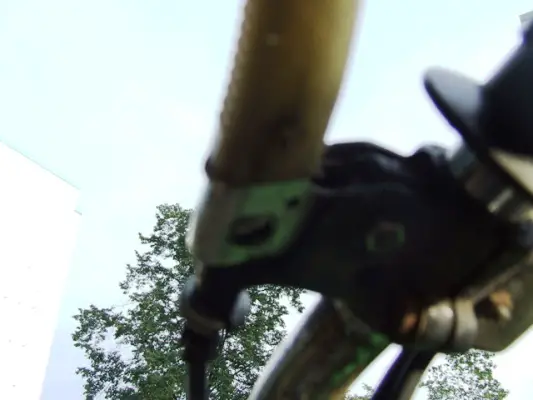

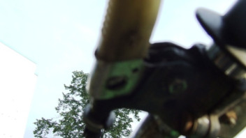

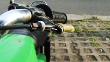

bilder kuplungshebel 1 bild von unten
die schlitzschraube auf denn meinte ich
und was ist jetzt genau dein Problem? Wenn das auseinander haben willst, Schraube reindrehen, Zug in Richtung Hebel drücken und und Bolzen von unten herausdrücken, wenn schwer geht zu zweit vorsichtig mit kleinem Schraubendreher und Hammer pochern
das der kuplungshebel nicht zurück geht siehe build.
Wenn du jetzt den kleinen Bolzen herausdrücken kannst der den Zug am Hebel befestigt, also den Zug vom Hebel trennst und er lässt sich immer noch nicht bewegen wenn der Zugvon der Armatur weg ist, ist er durch Dreck oder so festgegammelt, dann denBolzen rausmachen der den Griff an dem Aluteil befestigt, reinigen und schmieren... sonst ist der Zug in der Hülle fest oder unten am Motor stimmt was nicht, versuch oben mal alles etwas zu demontieren, dann findest schon den Fehler
