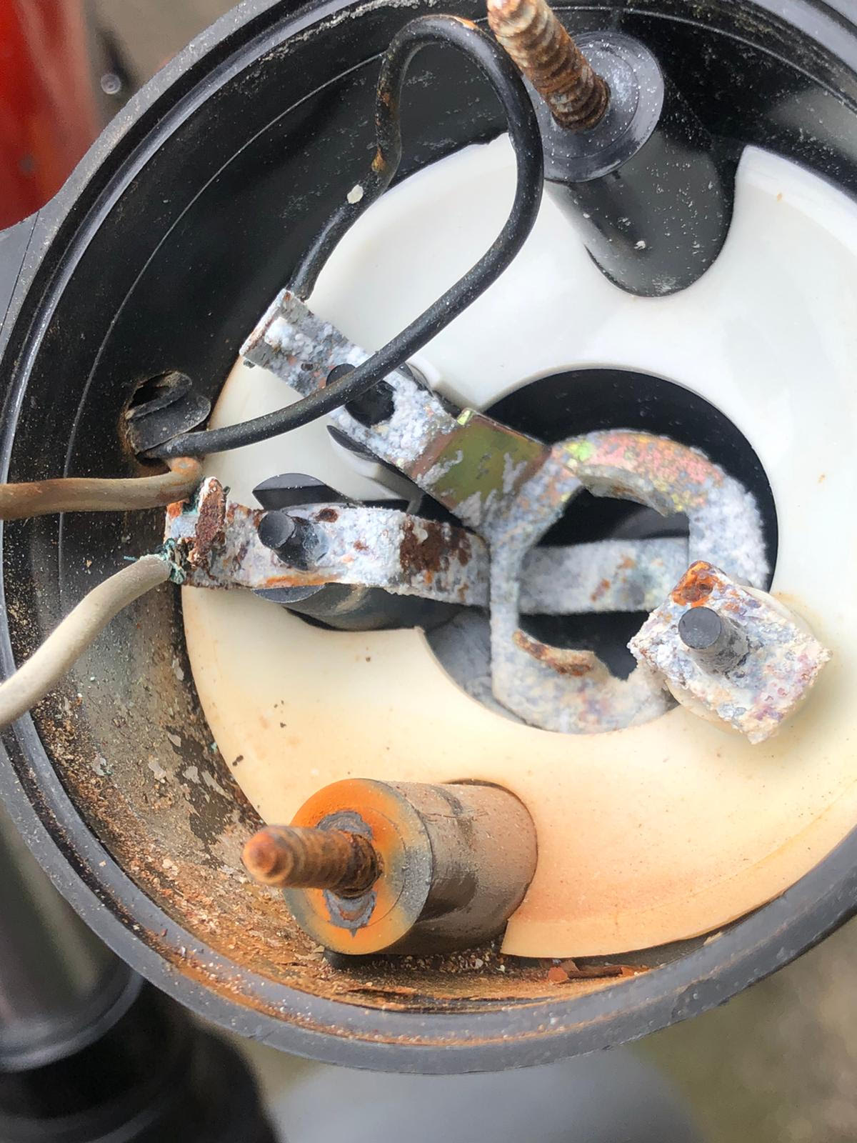

Geht das Parklicht? Wenn nicht dann tippe ich auf Batterie oder Sicherung. Evtl. Massepunkt der Batterie überprüfen. Wie alt ist die Batterie?

könnt ihr nicht wissen, aber Batterie, Sicherung und Strom auf 15/51 usw. sind alles schon geprüft. Er hat Sich auch mit Henning Zusammen schon eine Weile Damit beschäftigt.
Daher auch mein Hinweis auf den Schalter, das kann er auch jeden Fall nochmal selber prüfen. -

Willkommen zurück Hannes, mensch hier ist ja wieder richtig leben in der Runde. das ist schön zu sehen. Zu dein Problem ich Dip auch mal auf den Schalter ist es der Combi Schalter oder die Alten S50 Amaturen??

Hallo sry Leute,

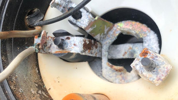

danke für eure Hilfe. Ich bin erst heute wieder in die Garage gekommen und haben prompt das Problem gefunden, siehe Bild im Anhang...
Die Korrosion (durch fehlendes Gummi-Teil) der Elektrik scheint ständigen Kurzschluss verursacht zu haben. Die nagelneue Sicherung war zumindest direkt wieder durch.
Nachdem ich direkt den kompletten Blinker gegen einen neuen ausgetauscht habe ging dann wieder alles.
Leider scheine ich noch irgendwo ein Massenproblem oder ähnliches zu haben, weil ich jetzt beim Blinken eine Warnblinkanlage habe (sprich alle vier Blinken gleichzeitig :D) - daran mache ich mich aber die Tage.
Nehme aber gerne schon irgendwelche Fehlerursachen entgegen.

kein Problem, Hauptsache es geht voran. hast du: in Anbetracht dieses Problemchens, auch die anderen Blinker schon mal kontrolliert?

„Warnblinker“ Problem ist übrigens fast schon ein Klassiker, kommt öfter mal vor. Sieh z.B. Mal hier nach: https://www.simsonforum.de/wbb…ker-blinken-gleichzeitig/
