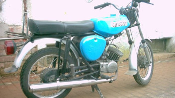

habe mal wegen dem rücklicht noch bissel geforscht. es war wohl angeblich so das die ersten S51 egal welcher typ bis ca. ende 1982 noch mit dem S50 rücklicht gefertigt wurden. meine simme ist laut DDR zulassunsgschein november 1982 zugelassen, also ende 1982 es könnte sein das da original das kleinere rücklicht mal dran war oder es eine der ersten mit dem grossen ist. wenn jemand was weiss bitte posten.
Da ich keinen neuen Reflektor ohne standlicht auftreiben konnte und bei dem originalen die streuscheibe kaputt war habe ich da aus zwei einen ganzen gemacht und die streuscheibe neu eingeklebt.

Mein Neuaufbau S51N Bj.1982
Sieht ja richtig edel aus
Wo hast Du denn die Scutzbleche her?
hast Du da ne Quelle oder sind die aufgearbeitet? -
was hast du eigentlich für eine schwinge?
weil die beifahrerfußrasten an der schwinge befestigt hast.
ist das so original? hab ich so noch nie so gesehen.
will auch so eine haben
mfg max -
- schutzbleche habe ich selber aufgearbeitet die sind aber so original dran
- die schwinge habe ich gekauft gebraucht, da die original bei der N so ist mit den fussrasten verbaut waren. bei kauf waren die verstärkten streben vom s50 dranne was aber nicht dem original entsprach deswegen ne neue schwinge soll ja alles schön originalgetreu mal werden. -

aber ist ja noch net fertig oder fährst du immer ohne Spiegel und ohne Tacho?
Da sie im Jahr des Rücklichtswechsels gebaut wurde. glaub ich schon, dass sie noch das alte Rücklicht hatte, wiel die Restbestände wurden aufgebraucht und ich finde das alte auch passender für ne N.
Mit der Strebe bin ich mir gar nicht so sicher, ob nicht noch die verstärkten verbaut waren. Ich kenne auch originale S51n mit den verstärkten. -

ich würde auch das kleine Rücklicht verbauen. Dann ist man auf jeden Fall frei von Diskussionsstoff

also mit den fussrasten an der schwinge unten bin ich mir sicher mit dem rücklicht das ist sone frage keine ahnung bis jetzt. tacho ist aber dran
und spiegel ist seit heute auch dran nun fehlen nur noch tank und deckel.

zu den fussrasten mal von der oldenburger seite
Dieses ist das Grundmodell mit Dreiganggetriebe, außenliegender Zündspule, einfacher Elektrikausstatung ohne Blinkleuchten, ohne Bleisammler, mit Scheinwerfer 25/25 W, Bremslicht 21W, Signalhorn betrieben von Trockenbatterien, Beifahrerfußrasten mitfedernd an der Hinterradschwinge.
Da das S 51N vorwiegend dafür gedacht war abseits der Hauptverkehrswege bewegt zu werden (Land- und Forstwirtschaft) wurde es so kostengünstig wie möglich produziert. -
Es gibt keine N mit Fußrastenträger, war alles an der Schwinge. Sonst wärs ja kein Sparmodell....
so sie fährt
, heute habe ich tank und seitendeckel bekommen und bin die erste kleine runde gedreht. schaltung macht noch bissel probleme beim runterschalten und die bremsen müssen noch nachgestellt werden bilder gibts die tage
rücklicht is i.o.,hatte meine auch,war 1.hand mit original rechnung
