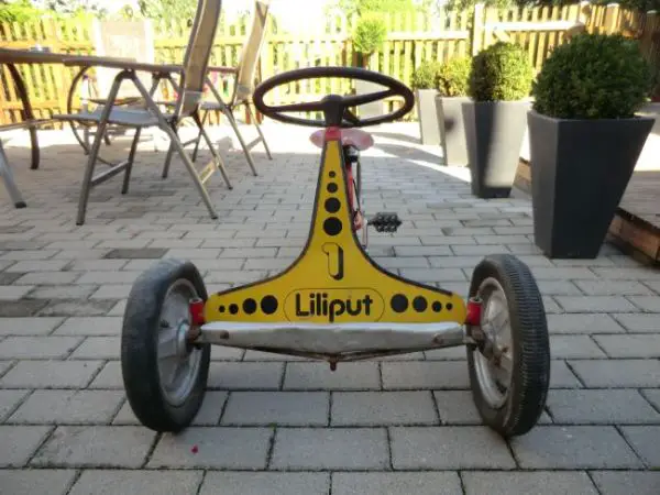

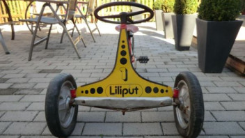

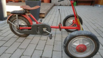

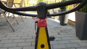

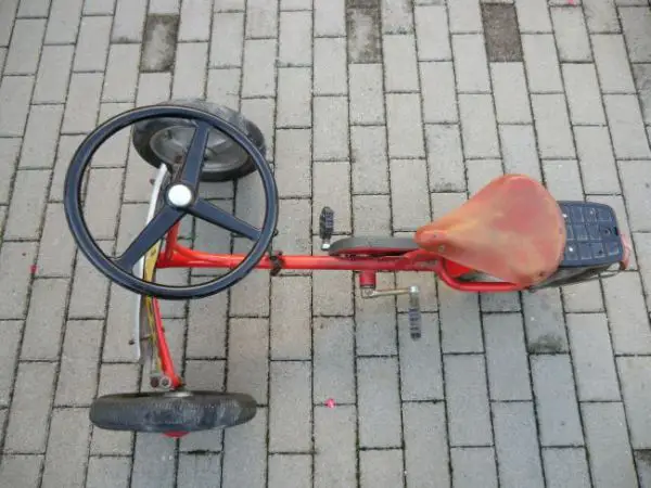

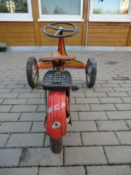

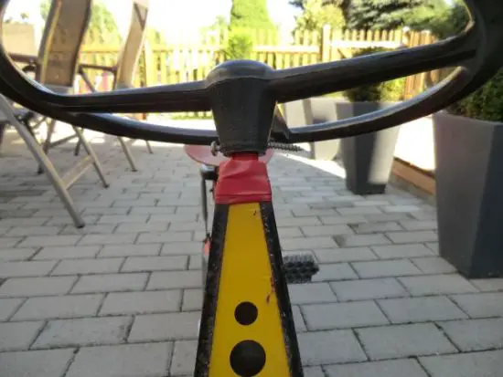

Könnt ihr mir sagen was bei meinen Modell alles fehlt und was nicht original dran gehört?
Schön ist es natürlich das es aus Erstbesitz stammt und ich den Erstbesitzer nun als mehr 15 Jahren zu einen meiner besten Freunde zähle.
Ich poste einfach mal bilder dazu ...
Bin auf eure Kommentare gespannt
Ach und ja ich brauche erstmal neue Reifen
gruß webo
Schaut soweit m.E. Original aus. Einfach aufpeppen/saubermachen und gut. Warum Reifen neu wenn nur als "Showzweck"? Ordentlich abseifen und Gummispray drauf einziehenlassen,abwischen und evtl. wiederholen.

Jepp hast eig recht aber sehe halt schicker aus mit neuen Reifen und quitscht nicht so schlimm wenn man es schiebt
den Kettenkasten würde ich gern noch wechseln da er sehr verschlissen und etwas defekt ist
Ich selbst hatte leider früher nie so ein schickes dreirad

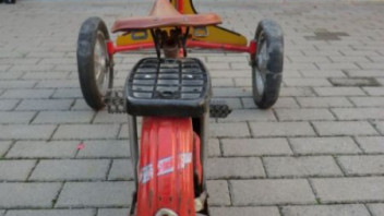

achso eine Frage was war original hinten am hinteren Schutzblech befestigt?
Etwa ein Katzenauge?
grüße
Am hinteren Schutzblech war ein Katzenauge.
Reifen:
Ein gut sortierter Fahrradladen sollte eigentlich 62-203 vorrätig haben.Kenda hat auf jeden Fall solche im Angebot
Bildlink:
http://images.eosweb.de/images…mz/uz/md/mzuzmdezng?t=MTM.
Wenns denn gar nicht anders geht, tut es auch ein 50-203. -
