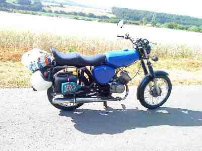

  • moin,
    meine s51 ist jetzt eig fertig.
    ist zwar anders geworden als ich anfangs wollte, aber mir gefällt sie trotzdem :)
    bin mit der simme aus dem harz ins weserbergland gefahren wo ich mich noch befinde,(am motor wurde nichts gemacht->trotz"vorgeschichte" ^^)
    die sitzbank ist erstmal vorübergehend,wegen geldmangels ;D
    elektronik haut jetz auch voll hin und so..
    ich lasse jetzt aber erstmal bilder sprechen,.

  • In diesem und nächsten Monat soll der Kabelbaum gewechselt, der Motor neu abgedichtet, der 16n3-4 verbaut und die Blechteile neu lackiert werden. :thumbup:
    Ich kann mich für die Farbe nicht entscheiden, entweder billiardgrün-schwarz, rot-schwarz, oder blau-schwarz. :huh: .Simson-painttool machts mir auch nicht leichter :wacko:
    dazu kommen noch einige Kleinteile :)
    -Benzinhahn,(bestellt)
    -Ori-spiegel
    -Dzm-Welle
    Die Hauptteile wären
    -Kabelbaum(bestellt)
    -Kabelbaum Grundplatte(schon da)
    -Teile sandstrahlen(kommen nächste Woche wieder)
    -Wedies(auch da)
    -Beinschildhalterungen(beide bestellt).(unten heute angekommen)
    Wie findet ihr diese Farbwahl wie oben beschrieben?
    Mein Grund zu lackieren, ist dass der aktuelle mit Spraydose und unebenen Untergrund gemacht wurde.

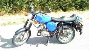

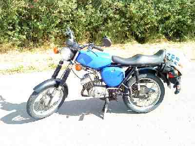

    Mal einige Bilder vom jetzigen Zustand. :love:
    Dann schreibt mal bitte was schönes und viel dazu ;)
