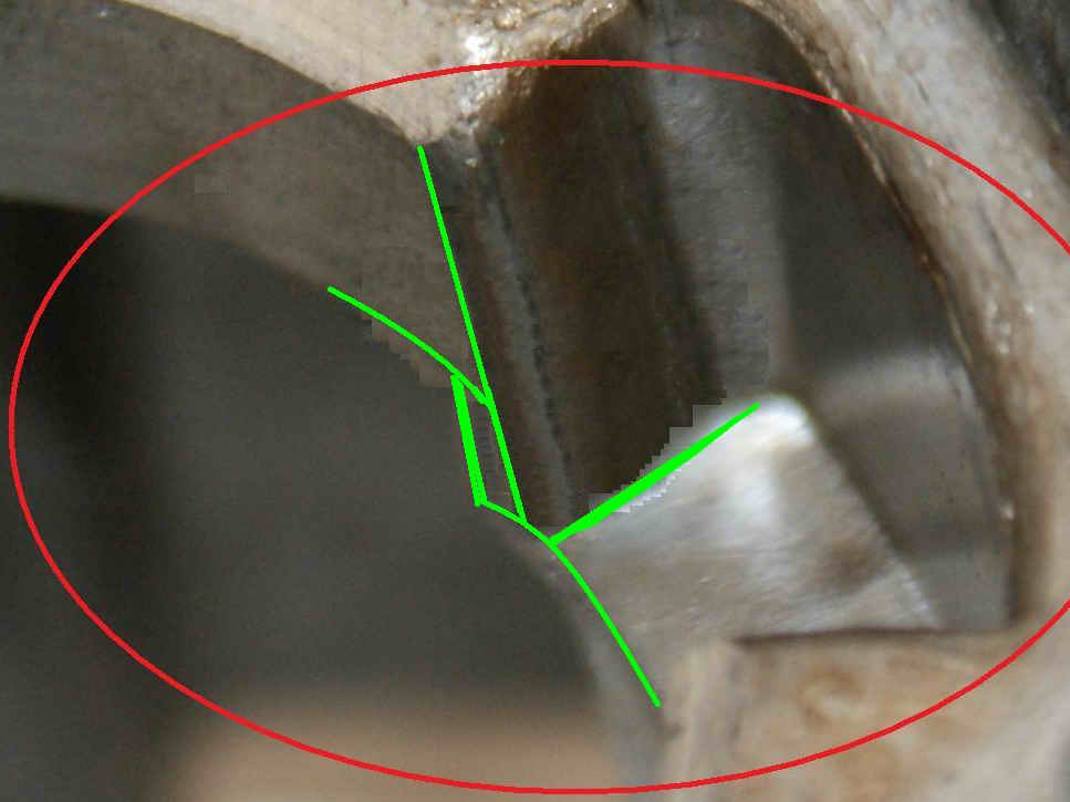

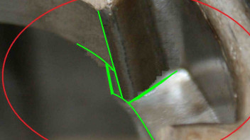

Die lkickstarterwelle schlägt an das linke gehäuse, dort sind einige abriebsspuren zu sehen. Weiß aber momentan noch nicht ab das normal ist. Hat jemand ein bild für mich???

Kannste WIG-Schweißen lassen, kost halt nur nen bisschen (Kasten Bier oder so...). Oder nen Streifen Alu selber draufnieten...
Ansonsten würde ich mir da keine Sorgen machen, hab selbst schon an dieser Stelle weitaus schlimmer aussehende Motoren in einwandfreier Funktion erleben dürfen...Greetz
FOXX -
Hab ich mir schon gedacht, mal schauen was mein schweißer dazu sagt

Hab grad keinen Motor offen hier liegen... Kann ja nacher gerne mal einen aufmachen.
Vorerst muss dein von mir gefälschtes Bild reichen... Hab mal nur deinen "Schmutz" verlängert... Die grünen Linien sind die ungefähren Gehäusekanten.
Viel Erfolg!
Greetz
FOXX -
Da müßte dann jemand ein nagelneues Gehäuse haben
