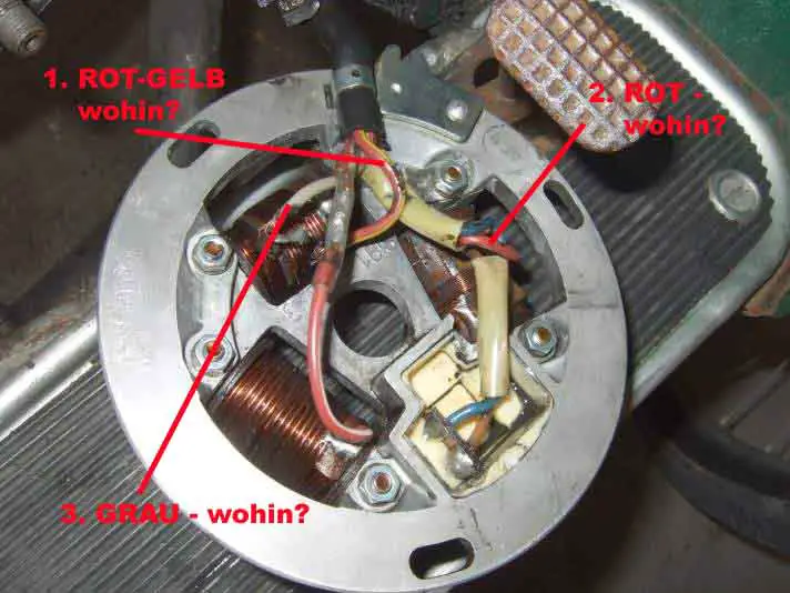

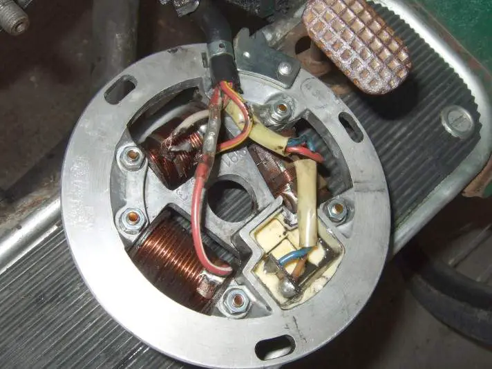

    An der Mutter vom Polrad wär ich fast verzweifelt, weil die so fest war und das mit dem Gürtel nicht so hingehauen hat. Jetzt isse aber offen und wie man sieht, das Problem auch offensichtlich. So ziemlich alle Kabel auf der Rückseite der Grundplatte sind gerissen. So richtig erklären kann ich mir das allerdings nicht. Also weil die ja wohl alle gleichzeitig gerissen sein müssen. Ich bin in dem Moment ganz ruhig geradeaus gefahren. Klar sind die alt und starr, aber sowas!? Kann sich da jemand nen Reim machen?
    Mein Problem ist jetzt, dass ich kein Foto vom Rückteil einer Grundplatte habe und deshalb nicht weiß, wo welches Kabel hingehört. Eins war klar und das ist auch schon dran. Kann mir da bitte jemand helfen?
    thx
  • Also ich hab das Foto beschriftet, weil man so nichts erkennt. Ich habe nämlich die drei Kabel auf dem obigen Foto schon so an die gebrochenen Lötstellen gelegt, wie ich glaube, dass es stimmen müsste.
  • also so wie du die Kabel gelegt hast stimmt das schon nur müsstest du ja schon probleme mit deine Batterie gehabt haben bzw mit deinem Rücklicht das du nun liegen geblieben bist liegt an dem rotem Kabel da das für die Zündung zuständig ist.
