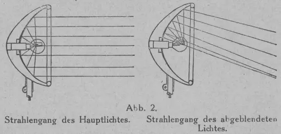

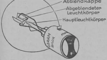

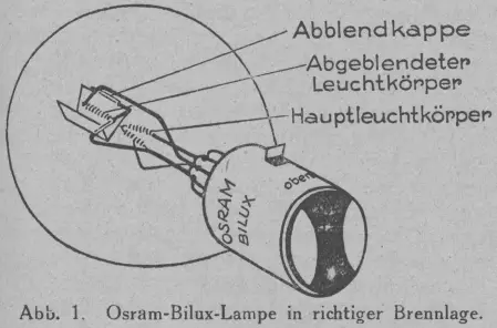

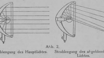

    Ich hatte mich bei meiner Überlegung an die originale Bilux-Lampe gehalten, bei der der nach unten abgeschirmte Glühfaden nach oben leuchtet, der hintere Glühfaden jedoch den gesamten Scheinwerfer ausleuchtet.
    Ich will damit ja nicht auf der Straße fahren, sondern einfach nur basteln. Ich hatte mich bei den ganzen Glühlampeneinsätzen schon gewundert, warum immer nur nach oben und unten ausgeleuchtet wird, also anders, als bei der Bilux-Glühlampe.
    P.S. Wie sieht es denn bei dem BA20d Lampeneinsatz mit der Stromstärke aus? Wenn von der LED, sagen wir mal nur 1,5A statt der üblichen 5,83A belastet werden, steigt die Spannung dann nicht verheerend an? Der Spannungsbereich von 6-80V wäre ja dann ausreichend.....

    Warum die meist nur eine Hälfte des Scheinwerfers ausleuchten wird wohl überwiegend ein Problem der Wärmeableitung sein.
    Die meisten Leisungs-Chips (COB oder z.B. die Cree-LEDs) haben meist einen sogenannten Abstrahlwinkel von 120°und leuchten damit noch nicht einmal die "volle 180°-Hälfte" des Reflektors aus.
    Um jetzt die vollen 180° auszuleuchten oder sogar den "Tastfinger" der H4 zu simulieren, kann man zwei Abblend-LEDs auf einen speziell berechneten und entsprechend ausgewinkelten (ggf dreieckigen oder trapezförmigen) Kühlkörpersetzen... jetzt mal sinngemäß und übertrieben angedeutet:
    x/\x (Abblendlicht, 2x LED)
    ..x... (Fernlicht, 1x LED)
    oder:
    x/\X (Abblendlicht, 2 LED)
    x\/x (Fernlicht; 2 LED)
    ...aber ich denke, du verstehstehst, worauf ich hinaus will... Das "Gebilde" würde eine sehr stumpfwinklige, obere (und untere)Spitze haben.
    Da gibt es inzwischen reichlich (und sehr verwirrende Fertig-Birnen)
    ...aber ich schweife gerade ab...
    Mit einer nach vorn abstrahlenden CREE oder COB-LED wirst du mit unseren Reflektoren keinen vernünftigen Lichtkegel hinbekommen...
    Schaue dir mal bei ebay die fokussierbaren Cree-Taschenlampen an, was die vor der LED für eine Linse vor haben... (=> Da trifft das Wort "Sammellinse" voll ins schwarze)
    Um solche lichtbündelnden Optiken zu vermeiden, Strahlen die oben genannten Birnen nach oben/unten den Reflektor an, um den selben lichtbündelnden Effekt zu erhalten.
    Falls du einen alten Di-Ellipsoid-Scheinwerfer (DE-Scheinwerfer) hast, kannst du diesen verwenden und einen "Powerchip" hinter die Linse setzen... - wie bei den fokussierbaren Cree-Taschenlampen.
    (Nur dass du nun einen fixen Abstand zwischen LED und Linse hast...)
