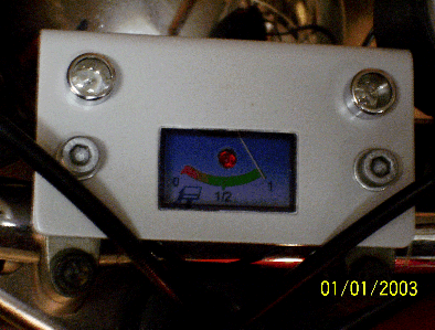

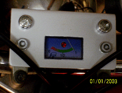

  • Ich schreibs gerne auch hier nochmal rein.....
    Aber grad für den Roller und die Schwalbe gibt es sicher eine recht günstige und gängige und funktionierende Lösung.
    Im Bootshandel gibt es fertige Schwimmer/Verschluß/Widerstandseinheit. Am Tankdeckel ist ein Schwimmer angebracht, der senkrecht nach unten geht und durch seine Drehung beim "Aufsteigen" ein "Poti" verändert.
    Der Rest ist eigentlich nur noch Sache eines Spannungsteilers und nem Anzeigeinstr.
    Habe ich bei meinem Forelle-Bootstank zu laufen.
    Bei der S51 wird es halt etwas problematischer wegen der Teilung durch den Rahmen.
    Aber es gibt doch so viele verschiedene Schwimmersysteme auf dem Schrotthandel .???
