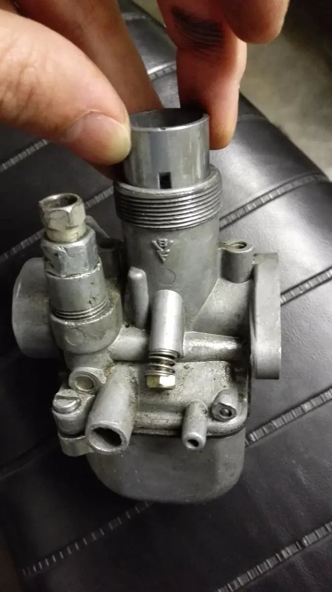

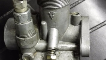

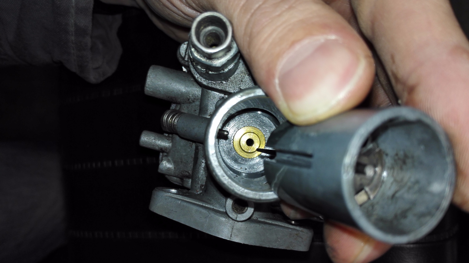

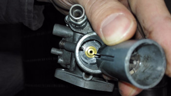

  • nein, bei den originalen geht das ohne Geschiebe etc. Man sieht ja ganz deutlich, dass die Mutter am Gehäuse entlangschrappt (mein Bild). Zeigt mir das mal bitte beim DDR Vergaser. Fakt ist, der MZA Vergaser hat nicht die Originalmaße, ob das jetzt schlimm ist oder nicht, muss jeder für sich selbst entscheiden...
  • Das ist ein orschinaler N1-12.
    Lass Dich aber nicht durch die Schleifspuren verunsichern ;)
    Ich bin der Meinung irgendwas im Hinterkopf zu haben, dass es eine überarbeitete Form der alten N1 Vergaser gab. MZA hat für die Neuauflage wohl die ältere Gussform gewählt. Kann auch Blödsinn sein, meine das mal irgendwann so gehört zu haben. Bei Gelegenheit mach ich mich schlauer

  • gibt es überhaupt Vergaser wo das so einfach ohne Zurückziehen geht, ich kann mich nicht erinnern...
    umgearbeitete mikunis :rolleyes:
    da ist die mutter nachher so dicht am kanal, dass sich einige den 10er schlüssel schlanker schleifen
    das mit dem einfädeln vom vergaser auf der rechten seite ist durchaus normal - auch bei originalen

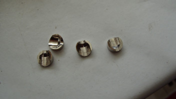

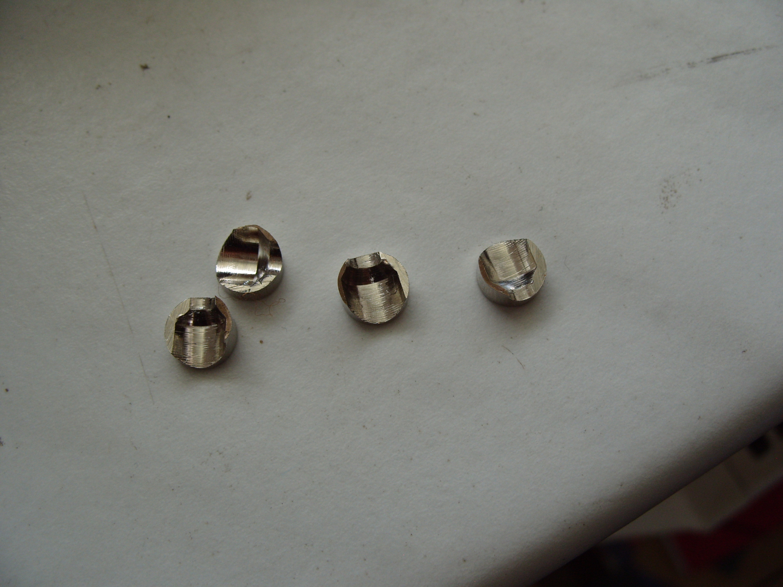

  • Ich weiß jetzt nicht genau, ob besagt Teile von MZA kommen, aber zumindest steht auf der Gasarmatur und den Kombischalter MZA ;) .
    Also ich habe mir bei AKF diesen ->https://www.akf-shop.de/a-7552…epnHB2KkXUW4tqxoCHwPw_wcB
    "komplett" Lenker gekauft.
    Dieser kam wie beschrieben komplett vormontiert, enthalten waren auch passende Nippelaufnahmen für den Kupplungs- und Bremsbowdenzug, diese haben sich beim erstmaligen betätigen der Kupplung und der Bremse (Kupplung geht dabei recht leicht und die Bremse wurde nicht mal voll angezogen ;) ) gleich in Einzelteile zerlegt...
    ... (Ich denke, die sind allerdings von FEZ) aus Frust habe ich mir dann beim Simso Shop Oldenburg diese -> http://www.simso-shop.de/Bowdenzuege/Zubehör/Nippelaufnahme-geschlitzt-fuer-Bowdenzuege.html?listtype=search&searchparam=nippelaufnahme "Messing" Nippelaufnahme gekauft.

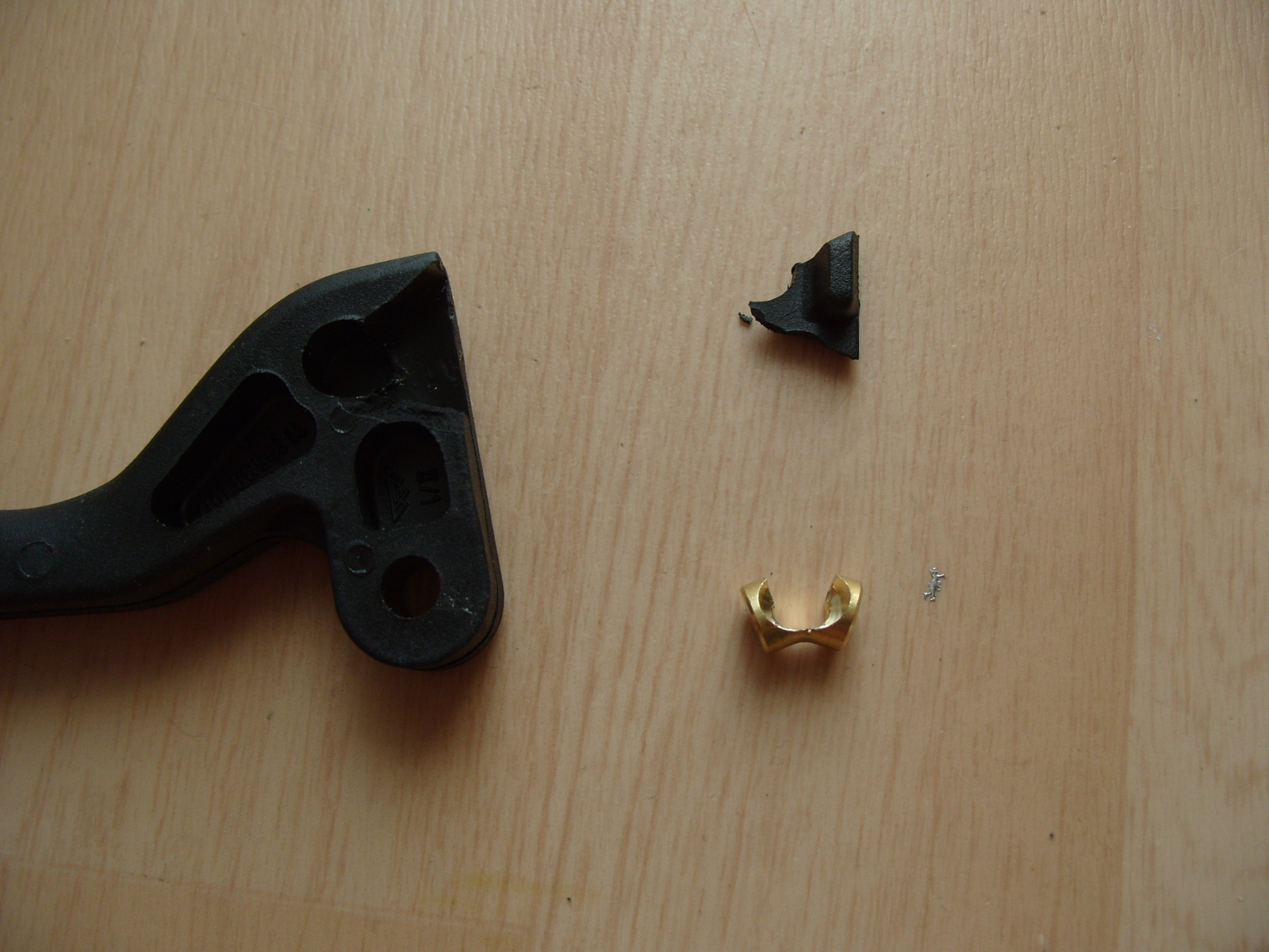

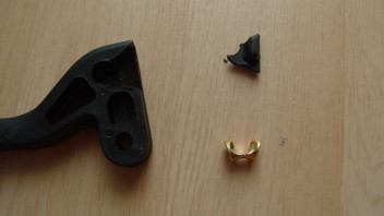

    Nun ist die Kupplung soweit funktionstüchtig, nur die Bremse hat immer noch ihre Macken ;) , und zwar hat sich jetzt der Bremshebel verabschiedet :D ...
    ...die Bremse wurde ganz normal betätigt, mit den DDR Hebeln ist mir dass bis jetzt noch nicht passiert! Zum Glück ist das Moped noch im Aufbaustadium und es war keine Gefahrensituation... Es kommen also wie an meinen anderen Moped auch, Alu Brems- und Kupplungshebel dran...
    Aber trotzdem darf so etwas nicht sein, das sind wichtig Teile am Moped...
  • Bezüglich Hebel kann man die Alu Griffe empfehlen
    Aber der brechende Plastegriff is mir auch passiert
    Dieses ABS Kunststoff ist viel zu hartbrüchig die DDR Griffe fühlen sich bei der Bestätigung auch ganz anders an leicht flexibler
