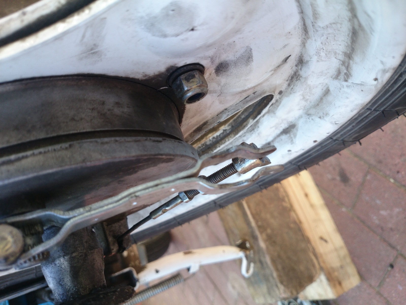

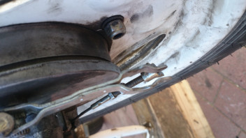

  • Heute früh auf dem Weg zur Schule passiert. Echt gefährlich.
    Bremshebel war keine 1000 KM alt...
    Edit:
    Eigenverschulden, MZA trägt in diesem Falle keine Schuld.
  • Ou ja, das sollte nicht passieren.
    Wenn du einmal dabei bist, Tausche die Schrauben der scheibenfelgen gegen längere aus, dann funktioniert das auch mit der selbstsicherung
    Sommer, Sonne, Heizung
  • Ja hatte Glück das es beim Testen bei niedriger Geschwindigkeit passiert ist. Was wohl passiert wäre, wenn mir wer die Vorfahrt genommen hätte will ich garnicht wissen...
    Danke für den Tipp! Werde mir morgen gleich längere besorgen.
  • Toll :dash:
    Diese war aber schon bei meinem vorherigen Bremshebel montiert, und da gabs nie Probleme ?( (ca 8000 KM) da hats blos die Verzahnung versaut gehabt...
    Die Flügelmuttern haben wir aber eigentlich an allen Mopeds verbaut (SR50, S50, 2x ETZ 150) und da sind sie schon teilweise mehr als 10'000 KM drauf, ohne das es Probleme gab...
    Nun gut, die Bubbel hab ich auch noch rumliegen kommen halt die überall drauf.
    Einmal editiert, zuletzt von simsonkiddie ()
  • Gebe ich auch offen und ehrlich zu.
    Von den Händler werd ich in Zukunf auch keine Ratschläge mehr annehmen, denn der hat mir das Ding empfohlen.
    Hiermit nehme ich meine Beschwerde zurück (obwohl es mich wundert das der vorige DDR Bremshebel das über 8000 KM durchgehalten hat)
