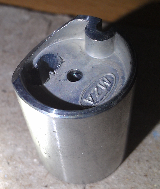

  • Werden MZA Teile in Indien/Pakistan hergestellt??! :D
    Auch wenn´s Kleinzeug ist, es ärgert mich grade etwas. Kann man das benutzen oder soll ich den Scheiß zurückschicken, gibt es Alternativen?
    Für mein Empfinden sieht die angerostete Nadel nicht nach genauer Verarbeitung aus, aber ich habe keine Ahnung, könnte sein, dass die Genauigkeit besser ist, als die Verarbeitung das vermuten lässt.
    ich weiß ja nicht wo das her ist .................... :i_troest:
    aber beim bekannten MZA Händler passt das eigentlich schon
