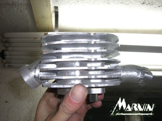

So ich habe heute auch Hand angelegt, und hab den Rohling soweit fertig... aktuell liegt er zum Trocknen vom Kaltmetall in der Ecke - so hier mal paar Bilders:
Einen KR Zylinder hab ich zum Kopieren spiegelverkehrt \"angesteckt\"
Und hier noch die entfernte Mittelrippe, bei Einlaß und Krümmer sieht man noch bißchen was davon stehen, damit diese 2 Sachen ein wenig vor Rißbildung geschützt werden
So nu hoff ich das das Kaltmetall vernünftig fest wird, damits weiter gehen kann.

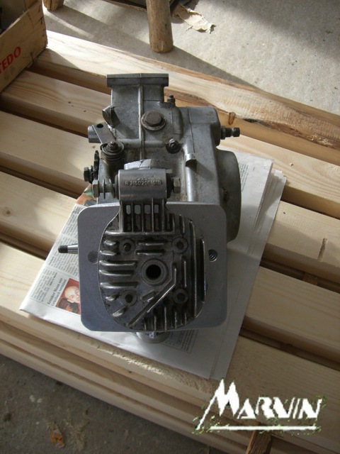

Dann mußt ich heut auch noch feststellen, das der ausgewählte Unterbau auch ziemlich vergammelt ist und das Kurbelgehäuse bei den Überströmern ziemliche Oxidationsschäden hat...bin`ch mal gespannt ob das nun so geklappt hat wie gedacht.
Hier mal nochn Bild, wollte eigentlich wieder jeden Schritt fotografisch festhalten, aber mein Hände wurde sukzessive zu Dreckpf***n, sodaß ich nimmer die Kamera in die Hände nehmen konnte.

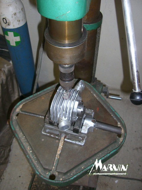

Also hier wird grad vorgebohrt(5mm) fürs Gewinde(M6) zum Befestigen des Luftleitblech.
