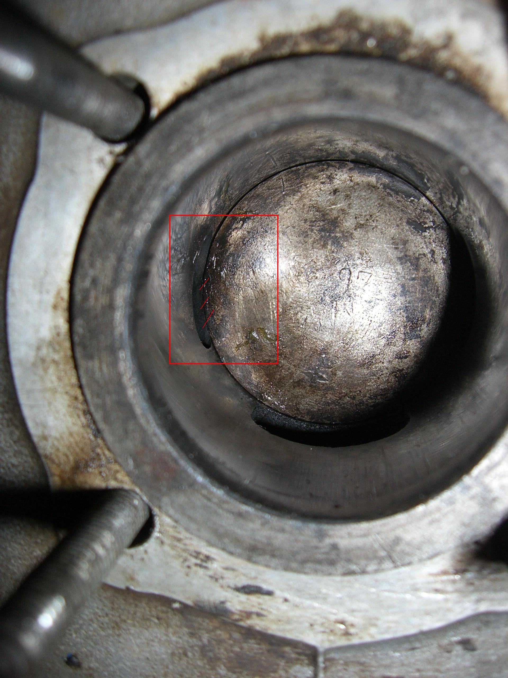

  • ...ich hab heut interessehalber mal einem Motor nen S50 Köppel aufgesetzt, um zu schauen wie sich das bei UT so verhält, damit man mal einen Vergleich machen kann zu dem handelsüblichen 63ccm Zylinder ( Schwarzfahrer, vielleicht kannst du ja mit einer solchen Aufnahme dienen?)
    Der Kolben schließt bei UT bündig mit ÜS Unterkante ab.
    Schön zu sehen auch der \"breitere\" - besser \"anders angelegte\" ÜS im Vergleich zum KR Motor.

  • schliesst da eigentlich der kolben oben bündig mit der laufbuchse ab wenn der S50 zylinder auf dem KR-motor drauf ist?
    hast du da auch den absatz in den kopf eingedreht oder einfach so draufgeschraubt?
    sieht auf jedenfall gut aus. schreib dann mal nen kurzes resume. wird das en 63er oder 50er?

  • ...also die Bilder oben sind vom Deadsky, ich habe die bloß für ihn online gestellt.

    Ja der Kolben ist bei OT bündig mit \"LB-Ende\" (S50).

    überströmer und oberer todpunkt schließt bei mir auch gerade ab wie marvin schon sagte.

    inzwischen glaube ich auch das man die überströmer gar nicht bearbeiten musst da diese schräge nach innenlaufende kanten haben und sich somit \"automatisch\" dem größeren durchmesser anpassen.
    ...was hat dich zu dem Entschluß gebracht? :glowface:
    Das hieße ja das der UT mit nach unten wandert...
    Also der Effekt ist 100pro vorhanden, die Frage ist nur wie dramatisch sich die Sache gestaltet.
    Bei Einlaß und Auslaß gibt es das Problem weniger, da die ja fast \"gerade\" in die LB ragen.
  • zu dem entschluß bin ich gekommen weil ich glaube gesehen zu haben das die überströmer an meinem zylinder so \"gearbeitet\" sind.ich werde aber demnächst nochmal alles abschrauben und fotos machen wenn es denn so sein sollte.
