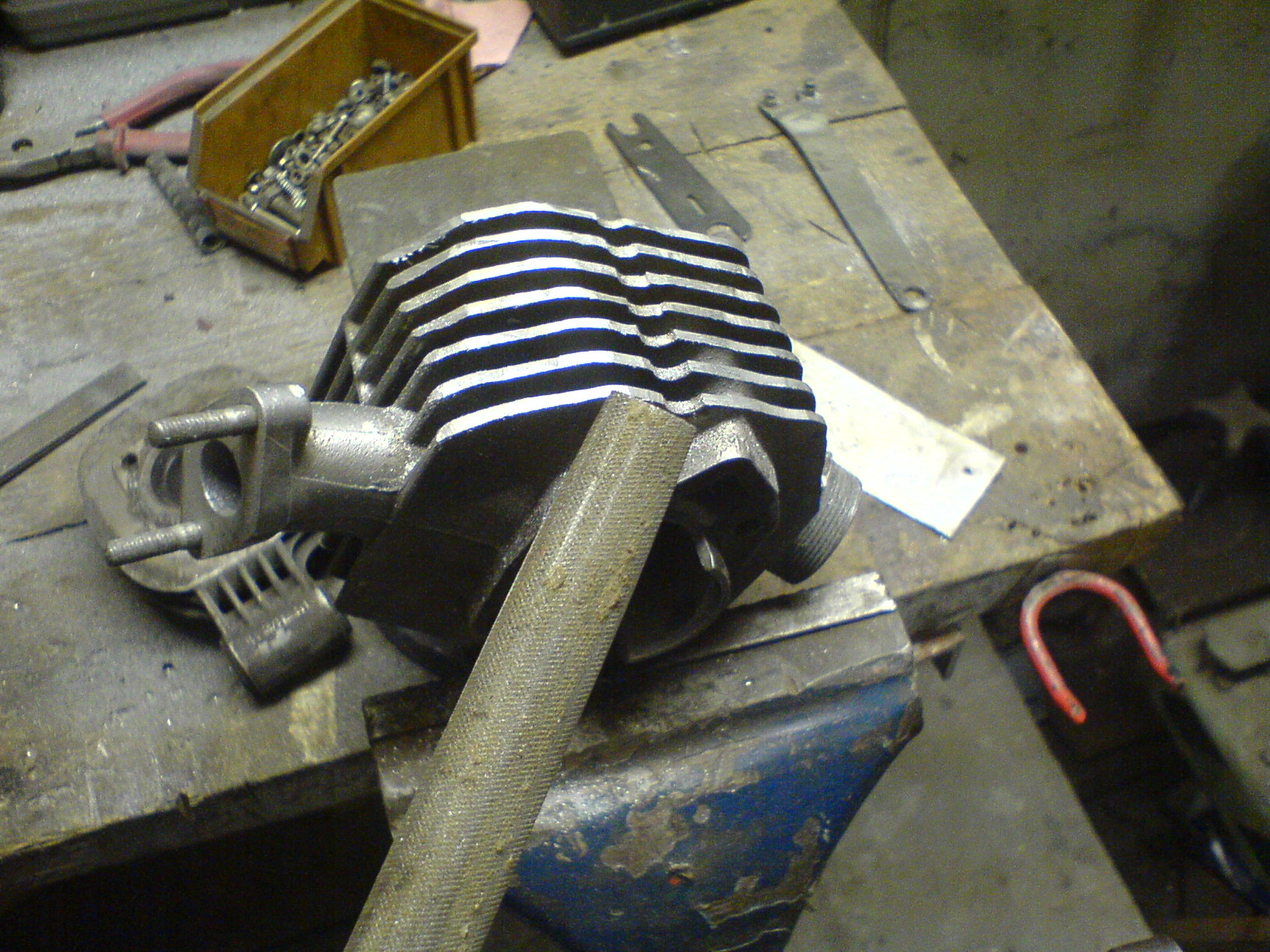

    werde mich übermorgen ran machen die kühlrippen vom s50 motor abzuscheniden

    ...mach ruhig mal paar Bilder davon, wie das dann ausschaut, wenn man den ungefähr auf KR - Kühlrippenlänge runterschneidet.

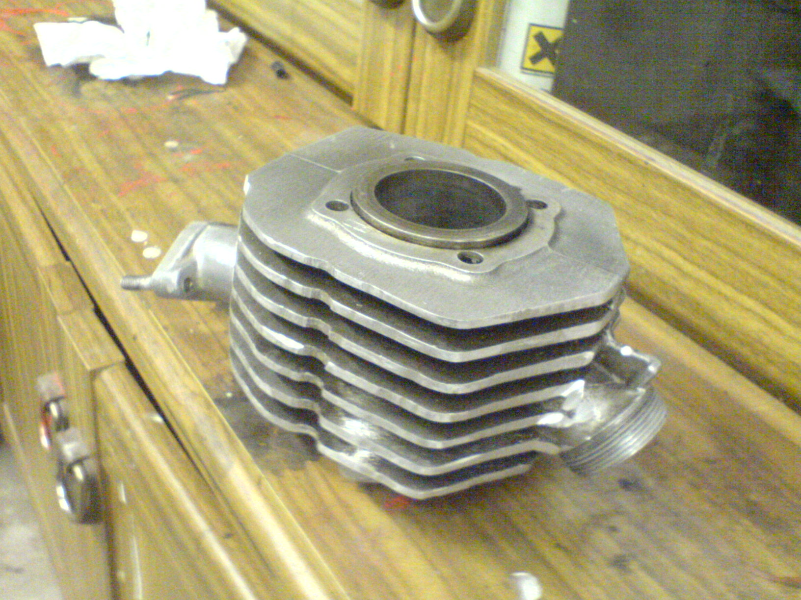

  • so habe doch heute schon lange weile gehabt und vorhin mal die rippen abgeschnitten.

  • bitte kein problem, jetzt muss ich nur noch jemanden finder der mir das ding auf 63ccm aufbohrt und hohnt. mit dem zylinderkopf wird das auch nochn problem... hat da mal wer eine teschniche zeichnung?(ich hatte sowas mal, hab sie aber verschenkt)
    kann man diesen K20 kolben mit passendem kolbenhemd irgendwo online kaufen?... naja ma gucken.
