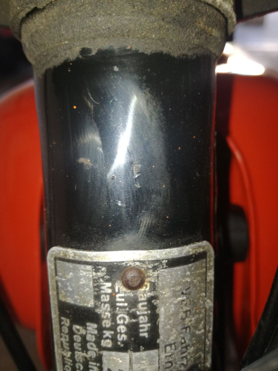

Hi, ist vielleicht etwas off-topic, aber mir ist nachm Lackieren eines Endurorahmens folgendes aufgefallen, und zwar irgendwelche Einstanzungen am Lenkkopf. Was sagen die aus? Vielleicht weiß ja jemand bescheid.
Edit: Bild eins zeigt meine S51, die hat ne "5" eingestanzt. Auf dem Endurorahmen wohl ne 0 oder n C
Ich vermute das heißt CM50 ...
Also ein Ungarnexport. -
An der Stelle wurde das CM50 eingestanzt im Rahmen, für den Rahmen wirst wohl leider keine KBA Papiere bekommen.
