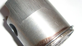

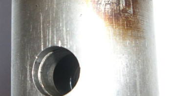

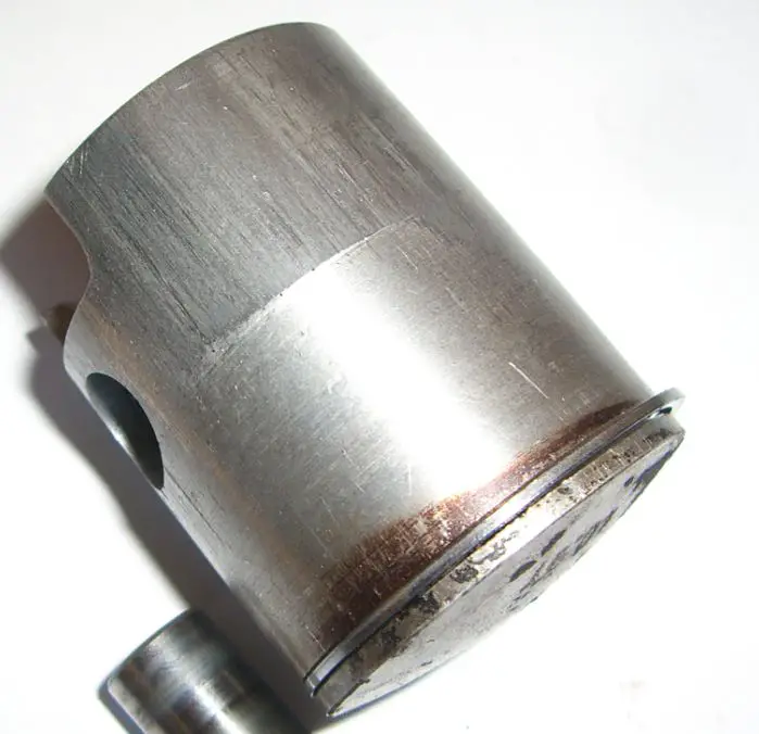

Hier ich habe noch ein paar Fotos angehängt bildet euch euer eigenes Urteil.
Wenn ein Kolben so nach 600 km aussieht stimmt was nicht und der Motor wurde ja zumal auch Regeneriert.
Der hat Genascht am Einlass.
Aber nach 600km schon Verfärbung unter den Ringen, ist nicht normal.
Wer weiß was da schief gelaufen ist ![]()
in welche richtung stand der Pfeil auf dem Kolben?

Der hat gefressen. Wurde doch schon gesagt. ![]()
Wir können hier auch nur raten. Ist schwer wenn man Zylinder und Kolben nicht in der Hand hat.
