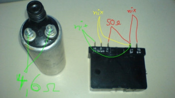

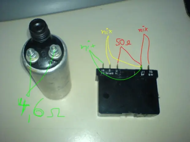

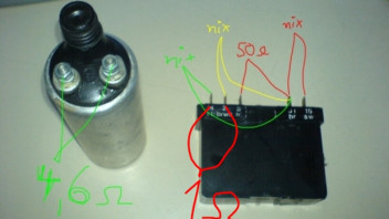

  • also ob 6 oer 12v ist egal....
    e zündug ist gleich.
    messt mal den WIEDERSTAND zwischen rot und masse und blau und masse.
    hier posten...
    dann:
    an der zündspule müssen imho 400v ankommen. aber wechselspannung (messgerät einstellen) und da das sicher keine sinus is zeigt das messgerät irgendwas an....
    also in solchen fällen kann man nur probieren, aber ich muss sagen es ist SEHR oft das steuerteil.... machnmal auch der geberbaustein auf der grundplatte....
    schleift das polrad?
  • Der Wiederstand zwischen Blau und Masse ist 0,00Ohm
    Und der Wiederstand zwischen Rot und Masse ist 0,5Ohm.
    Das Polrad schleift nicht.
    Und wenn Ich au Ausgang vom Baustein (pin15) und Masse die Spannung messe wenn Ich kicke dann kommt als höchstwert mal kurt 4Volt
