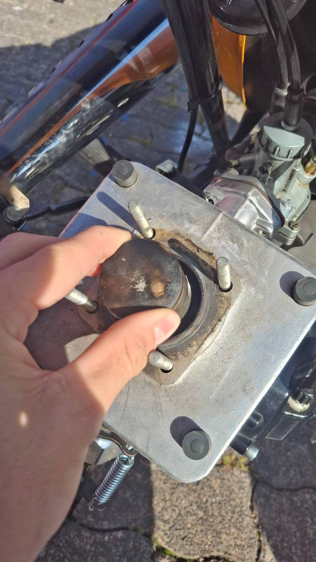

  • Hab mal den zylinderkopf von meiner s51 enduro runtergeschraubt ,weil mal gucken wollte wie gut der noch aussieht , kam mir dann schon gross vor Also hab ich mal gemessen und es waren 44 mm Durchmesser, das müssten ja 70 ccm sein ,allerdings ist der einlas wie beim 50 er ,auch der vergaser ist ori und kerzenbild ist perfekt Rehbraun , weiß einer was das für ein zylinder ist und wie ich die leistu g eventuel noch steigern könnte ?
  • Beim serienmäßigen 70er hängt ja auch 16er Vergaser dran
    Eventuell ein originaler 70er, den müsste man sehen, eine eingeschlagen 7 oben auf den Einlass-stutzen, wäre in Hinweis drauf
  • Auf dem zylinder steht Almot , auf dem Kolben steht gar nix ,in der mitte vom kolben ist ne macke die so pyramidenförmig spitz nach unten zu läuft und der einlass kanal ist 16 mm hier mal ein 50 er zum vergleich
