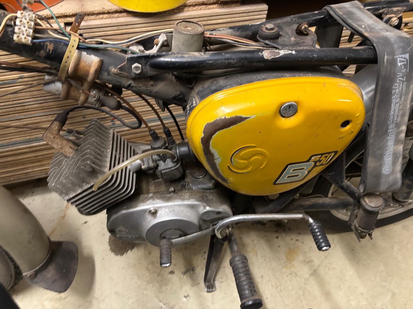

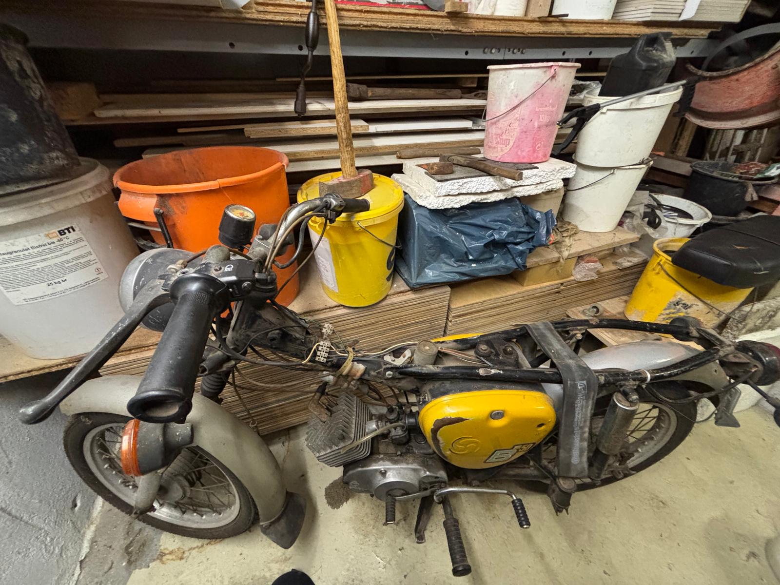

    Habe ne 76ger Simson in der Garage gefunden.
    Wie jetzt am besten vorgehen um wieder Leben in die Mühle zu bekommen?
    Sieht so aus als ob einigermaßen fachgerecht eingelagert wurde.
    Kein Rost im Tank usw. :juchuu:

    Schläuche , Reifen, wie auch alle anderen Gummis prüfen, Kurbelwellensimmerringe (falls noch original) im Auge behalten, die kann man bei der S50 aber nur wechseln, wenn man den Motor spaltet. Wie der Seitendeckel aussieht, hat die schon einige Kilometer runter, würde es sich daher lohnen, den Motor komplett zu überholen.
    Telegabel überholen, gibt es Reparatursätze.
    Der ganze Rost und Dreck ist dann Geschmachkssache.
