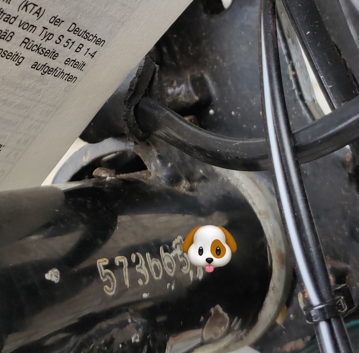

Ist halt nur interessant das viele sagen die Nummer ist nicht original und mir wiederum viele Bilder geschickt haben wo es genauso aussieht.
Na zumindest wisst ihr hier jetzt das es durchaus mal passiert ist und ich nicht der einzige bin.

Weil die Zahlen nicht einzeln eingeschlagen wurden, daher sind ungleiche Abstände, unterschiedliche Schlagtiefe der Zahlen, Zahlen die in unterschiedliche Richtungen kippen usw. inditz dafür das es keine original ein gestanzte ist.
Interessant, wusste ich bisher nicht
mein Ziffern sind alle oben deutlich schwächer als unten eingeschlagen, aber eben gleichmäßig, gab ohne Probleme KBA-Papiere.
