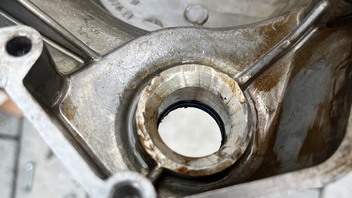

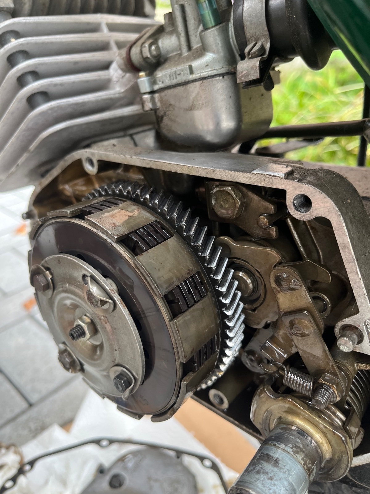

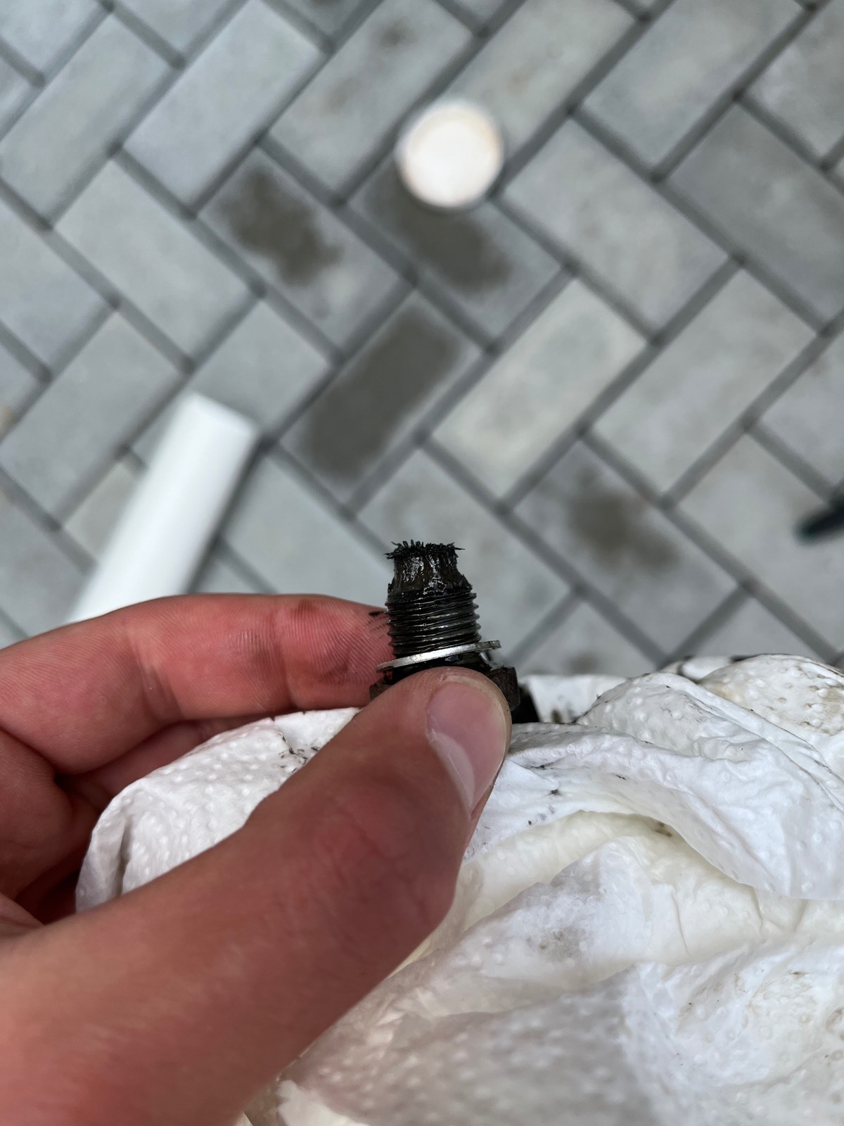

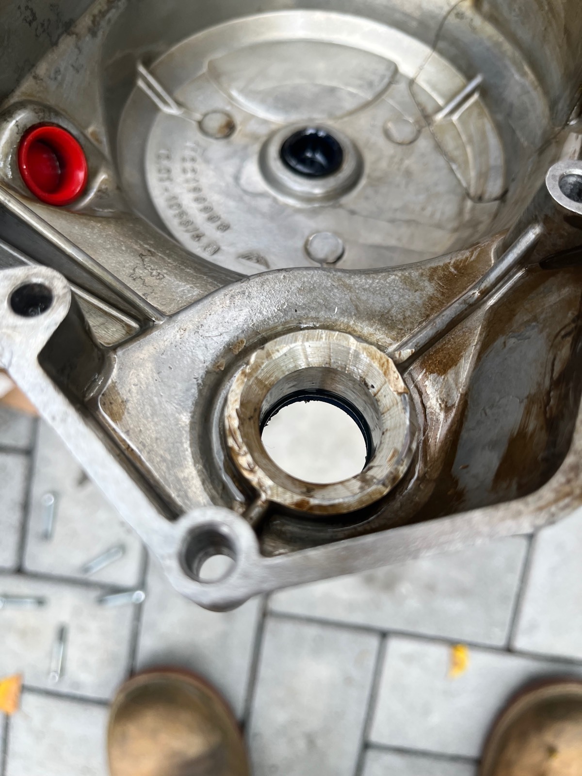

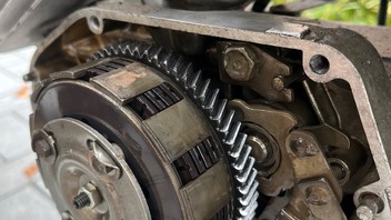

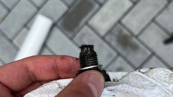

    Ich habe jetzt das Getriebeöl gewechselt, Kugeln hab ich keine gefunden. Jedoch war einiges an Metallspähne an der ablasschraube. Anbei sind Bilder vom Getriebe. Es wäre toll wenn jemand da eine Einschätzung abgeben könnte, weil ich mich nicht auskenne und da nichts erkennen kann was irgendwie falsch aussieht. Anbei ist noch ein Video wie es sich nach dem Ölwechsel anhört. Das Moped fährt eigentlich sehr gut, abgesehen vom Geräusch fällt auch nichts mehr auf. Die Gänge springen auch nicht raus, das ist nur einmal passiert.
    Sollte ich so weiter fahren oder professionell reparieren lassen?
  • Vielen Dank schonmal für die schnellen Antworten, klingt ja einigermaßen beruhigend.
    Aber meint ihr ich kann so weiter fahren ohne mir Gedanken zu machen? Oder soll ich wegen dem abschliff von der Schaltstelle was machen?
