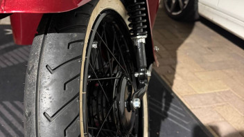

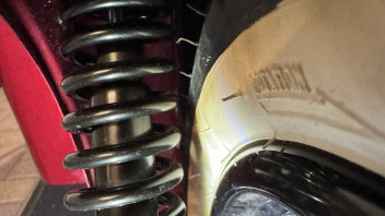

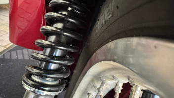

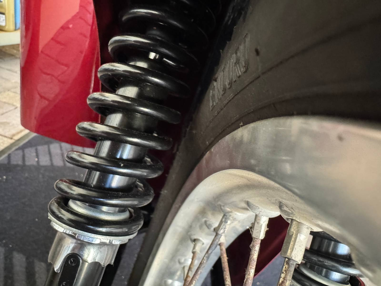

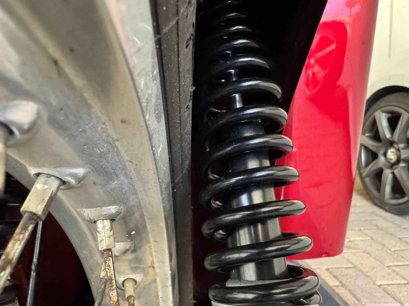

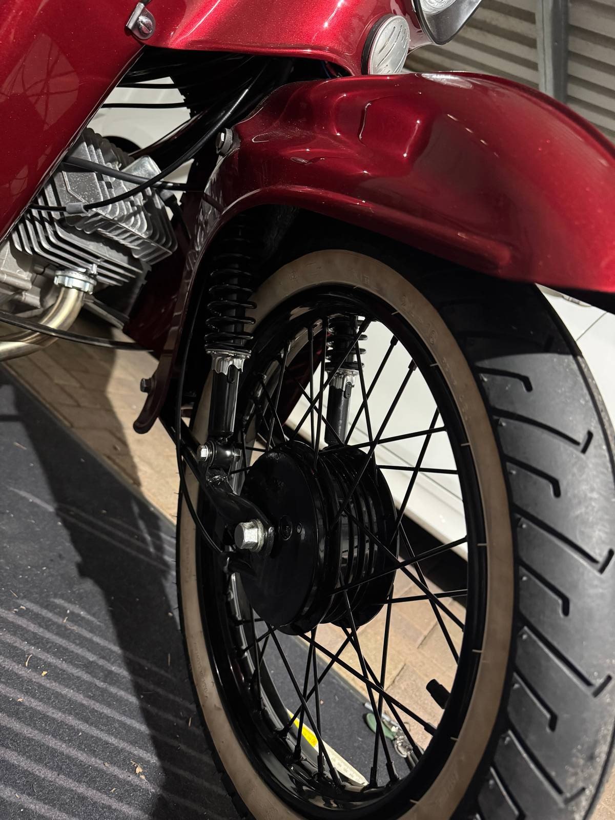

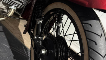

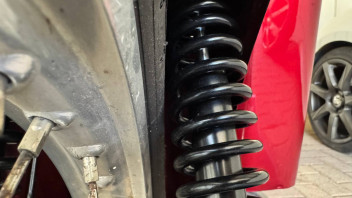

    Anbei noch zwei Bilder von etwas weiter hinten aufgenommen. Der Kotflügel liegt übrigens nicht am Dämpfer an.
    Allerdings ist der Kotflügel selbst leider etwas schief – das ist mir aber erst nach dem Lackieren so richtig aufgefallen. Ich habe das komplette Fronpaket auch schon einmal separat (ohne Kotflügel) zusammengebaut, also außerhalb des Mopeds – und das Ergebnis war genau das gleiche.

    Nein, es ist nicht normal wenn das Rad nicht mittig steht. Es gibt zulässige Toleranzen, die gelten aber im Serienzustand. Deine Dämpfer / Federn haben einen größeren Durchmesser als die "dünnen" Seriendämpfer, evtl ist auch der Reifen noch etwas dicker, DA MUSS DIE FELGE KORREKT ZENTRIERT SEIN.
    Geht doch gar nicht anders. Vom Reden geht das Schleifen nicht weg.

    Na bau doch mal einfach das Rad andersrum ein und wenn dann der Reifen auf der anderen Seite schleift weißte ganz ohne Zollstock das es am Rad selber liegt.

  • Na bau doch mal einfach das Rad andersrum ein und wenn dann der Reifen auf der anderen Seite schleift weißte ganz ohne Zollstock das es am Rad selber liegt.
    Ich kann dir sagen, weshalb ich das noch nicht gemacht hatte: Ich dachte das bekomm ich nicht rein, wegen Leitungslänge der Bremse,... Aber den Stress Räder vorne/hinten zu tauschen, komplettes Frontpaket auszubauen,... hab ich mir alles gemacht.
    Hätte ich lieber erst hier nochmal rumversucht. Denn: jetzt schleift nichts und das Rad steht mittig.
