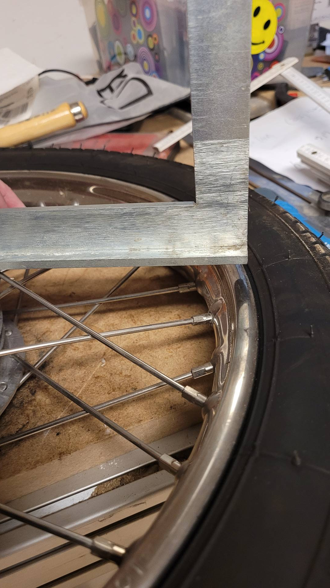

    Ich habe eine Frage, ich habe mir zwei Edelstahlkompletträder bei Thomas Dumcke bestellt. Leider schleift das Vorderrad am Stoßdämpfer. Beim Nachmessen, siehe Bild, war der Abstand Nabe Felfenrand ca. 11 mm auf der anderen Seite 6ca. 6 mm. Ist das wirklich Normal bzw. innerhalb der Toleranz? E-Mail und Telefonat habe ich bereits mit Dumcke gehabt, Aissage "das gehöre so"
  • Normal ist die Nabe mittig in der Felge. alles andere ist ja unlogisch, weil wenn man Vorder – mit hinterrad tauscht, würde sich ja die Spur ändern.
    Entweder reklamieren oder selbst nachjustieren. Das kriegt man selber hin, auf einer Seite alle Speichennippel gleichmäßig lockern und auf der anderen Seite ebenso nachziehen
