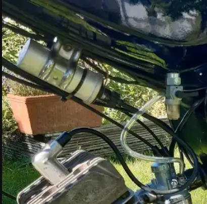

    Heißt das denn jetzt fix, dass wenn die 6V Zündspule unter dem Tank auch angeschlossen ist ein 12V System für beides, also Zündung und Bordnetz, auszuschließen ist? Ich dachte, dass einfach eine 6V Spule dann für die Zündung ist und die anderen zwei Spulen sind 12V.
    Lese und verstehe was im Beitrag 18 und 20 geschrieben wurde.

    Stellt sich die Frage was ist denn für eine Zündung bei dir verbaut ? Eine Vape können wir schon mal ausschließen.
    Scheinbar nicht. Nun heißt es, dass eine Vape verbaut wurde. Erklärt zwar, warum er sie ursprünglich als 12V inseriert hat aber das wurde, wie er meinte und falls es stimmt, irgendwie von ihm sehr ungünstig und leider sehr missverständlich kommuniziert.
    Wenn du das Teil doch kaufen willst, dann solltest du den Verkäufer bitten dir noch mal Fotos von Beiden Seiten des geöffneten Herzkasten zu schicken. Links wäre die Battrie und ggf. die Ladeanlage bei den 6V Modellen und rechts ist der Luftfilter und ggf. weitere elektronik bei den 12V Modellen und der Elektronikbaustein (CDI) für die Elektonikzündung.

  • Was da jetzt zu klären ist, wäre ob da nun eine U- oder E Zündung verbaut ist, sowie ob es nun ein 6V oder 12V Bordnetz hat.
    Gibt es denn Mittel und Wege wie ich das sicher erkennen und von einander unterscheiden kann?
