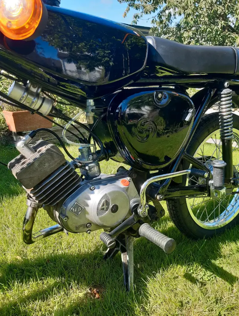

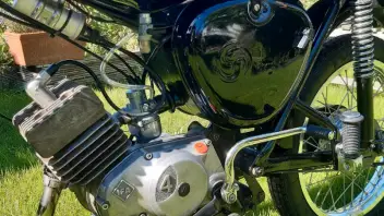

S51 Zündzeitpunktöffnung zur Kabeldurchführung missbraucht

Ich weiß halt nicht genau was ihr euch erhofft auf den Bildern zu sehen. Meine Abbildungen mit den roten Kästchen geben genau die Aussparung an die ich meine. Das Bike gehört noch nicht mir, entsprechend konnte ich schlecht bei der Besichtigung das Gehäuse abschrauben. Man kann zwar durch die Öffnung rein kucken aber sieht kaum was außer die Metallabdeckung von der Lichtmaschine selbst. Abgesehen davon ist an der Simson eigentlich alles so wie man es kennt, außer das bei dem Fußbremshebel dieser Metallstab der zum Hinterrad geht innerhalb und nicht außerhalb der Schwinge verläuft.

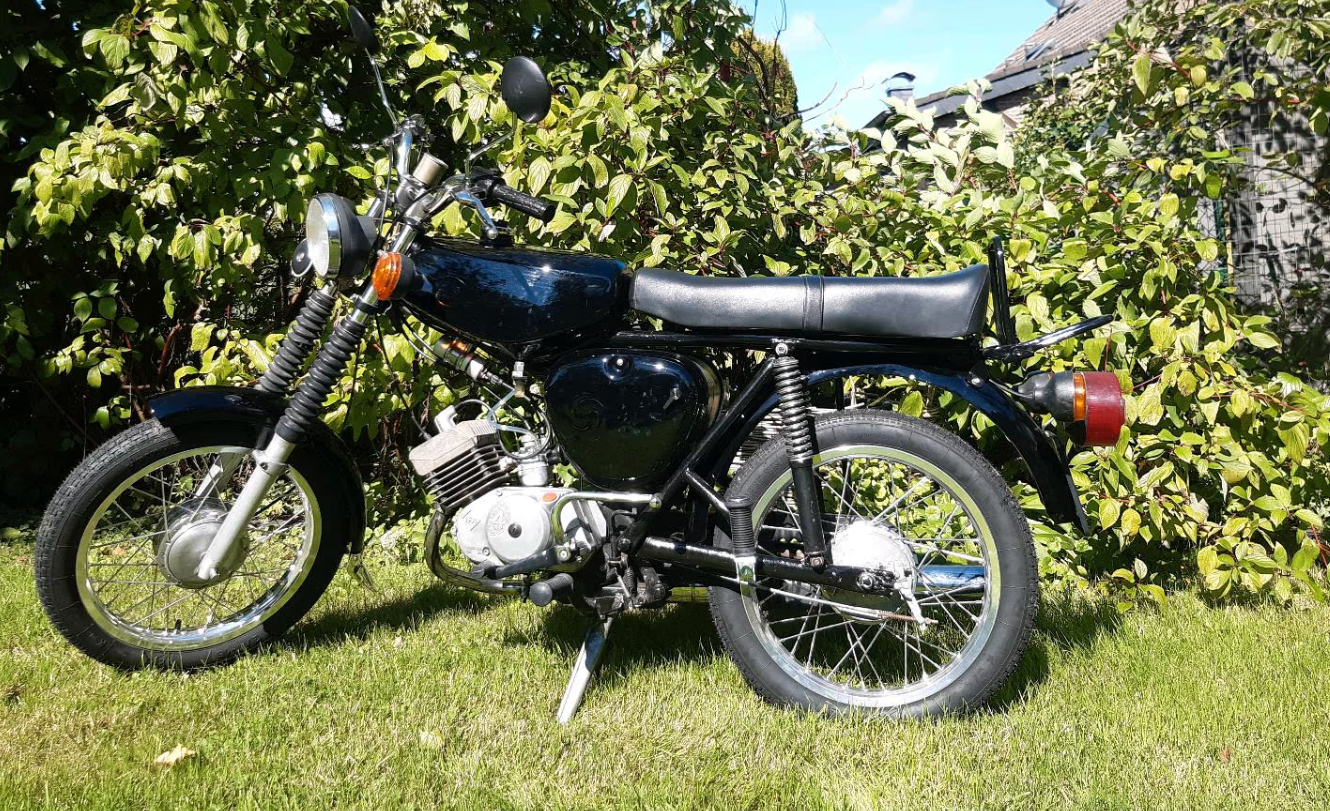

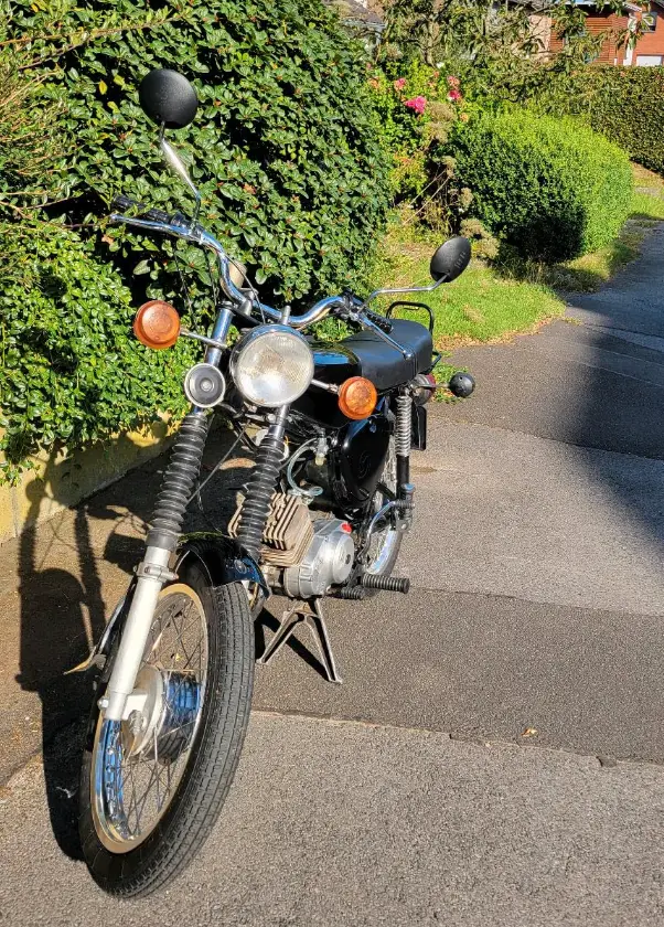

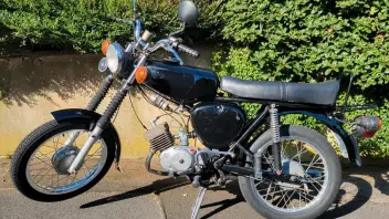

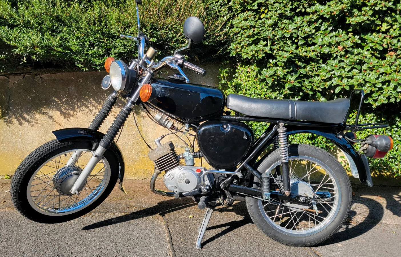

Was mir so an kleinen Unstimmigkeiten auf den Fotos so auf die Schnelle aufgefallen ist:
Das Bremsgestänge ist zu lang für die alte Ausführung (bzw. vom S50) des Bremshebels für das Hinterrad.
Daher steht auch der Hebel am Bremsschild zu weit hinten.
Die forderen Blinkerkappen sind falschrum angeschraubt.
Der Zylinderkopf ist von einer Schwalbe.
Der Tacho ist nicht dort angeschraubt wo er hingehört und die Schutzhülle fehlt.
Der hintere Kotflügel wurde anscheinend mal gekürzt.
Die Hupe und der Frontscheinwerfer sind zumindest optisch von einem 12V Model.
Wenn du das Teil doch kaufen willst, dann solltest du den Verkäufer bitten dir noch mal Fotos von Beiden Seiten des geöffneten Herzkasten zu schicken. Links wäre die Battrie und ggf. die Ladeanlage bei den 6V Modellen und rechts ist der Luftfilter und ggf. weitere elektronik bei den 12V Modellen und der Elektronikbaustein (CDI) für die Elektonikzündung.
