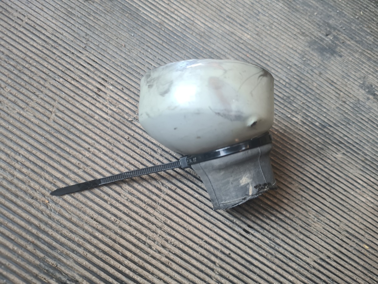

    Zumindest den Trichter habe ich schon mal abgedichtet, mit einem Stück Fahrradschlauch und Kabelbinder:
    Der Schlauch hat einen etwas zu kleinen Durchmesser, läßt sich aber dehnen. So schmiegt er sich gut an den Hals des Beruhigungskastens an.
  • Wird nicht lange halten, da der Fahrradschlauch nicht Öl und Benzinfest ist.
