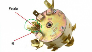

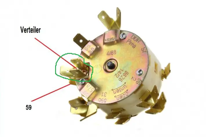

  • Der 3er ist ein 3er-Stecker. Da gehören alle 3 Kontakte zusammen. die 59 ist dann der Einfackontakt. Es gibt also keinen 2er ;)
    Und an die 59 kommt nur EIN Kabel (das zum 3er Kontakt)
    Und dort wo die 3 Kontakte sind kommen insgesamt 4 kabel. Eins davon ist das schwarz-weiße Kabel vom Regler von wo dann wieder ein Kabel zum 59er geht. Dazu noch Bremslicht und schwarz-weiß von 59b
    Unten nochmal als Bild :
    einmal die 59
    einmal der 3er Stecker (3er Verbinder)
