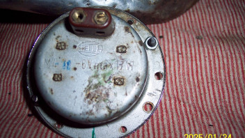

Da fragt man sich, wie der Thread Steller auf eine Wechselstrom Hupe 6V, 15W kommt ? Stelle mal ein Bild von der Hupe rein.

SR2, da findet man immer nur Gleichstrom Hupen.
Das liegt vermutlich daran weil es keine Wechselstromschnarren für SR2 mehr gibt.
Die ersten SR 2 und KR50 hatten eine, späterhin ist dann auf Gleichstrom-Hupe und Batteriefach umgestellt worden.
Die war glaube ab ein bestimmtes Bj nicht mehr zulässig, wie glaube auch der AC Blinkgeber (blinken abwechselnd vorn und hinten, nicht vorn und hinten gleichzeitig).
Es gibt aber noch Schnarren als Ersatz zb. für die Vespa https://www.scooter-center.com…-oe-75mm-verchromt-232k14
