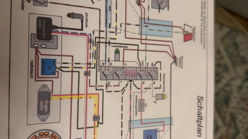

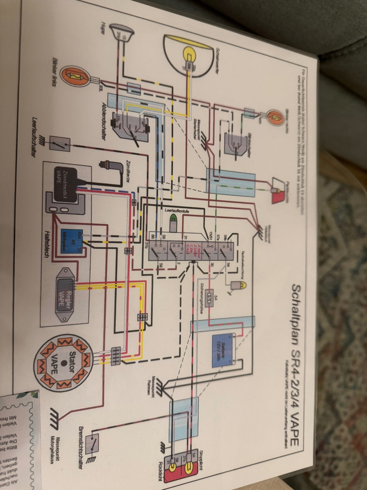

    Hab hier mal den Schaltplan rangehangen. Hier geht das Schwarz-weiße Kabel mit Wechselspannung direkt zum Rücklicht und nicht über den Regler.
    Das schwarz/weiße Kabel, wo geht das denn ab ? Laut deinen Schallplan am Grundplattenstecker vom gelben Kabel und wo geht das hin ?
    Richtig zum Regler, also ist der an den AC Stromreis angeschlossen und regelt so die Spannung (wenn er funktioniert).
  • Das schwarz-weiße Kabel geht direkt von der Grundplatte ans Zündschloss unter die 59 und an 59. Von dort geht es dann direkt zum Licht.
