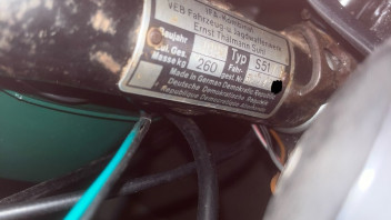

Würdest du mal Bilder vom Moped, Typenschild und FIN auf Rahmen hier rein stellen ?
Mach aber die letzten zwei Stellen von der FIN unkenntlich.

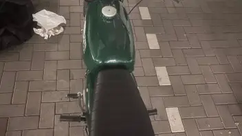

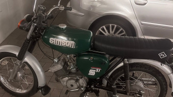

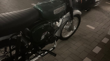

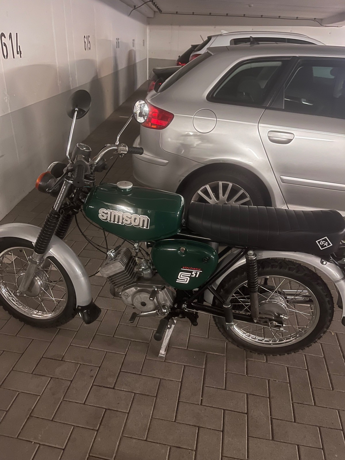

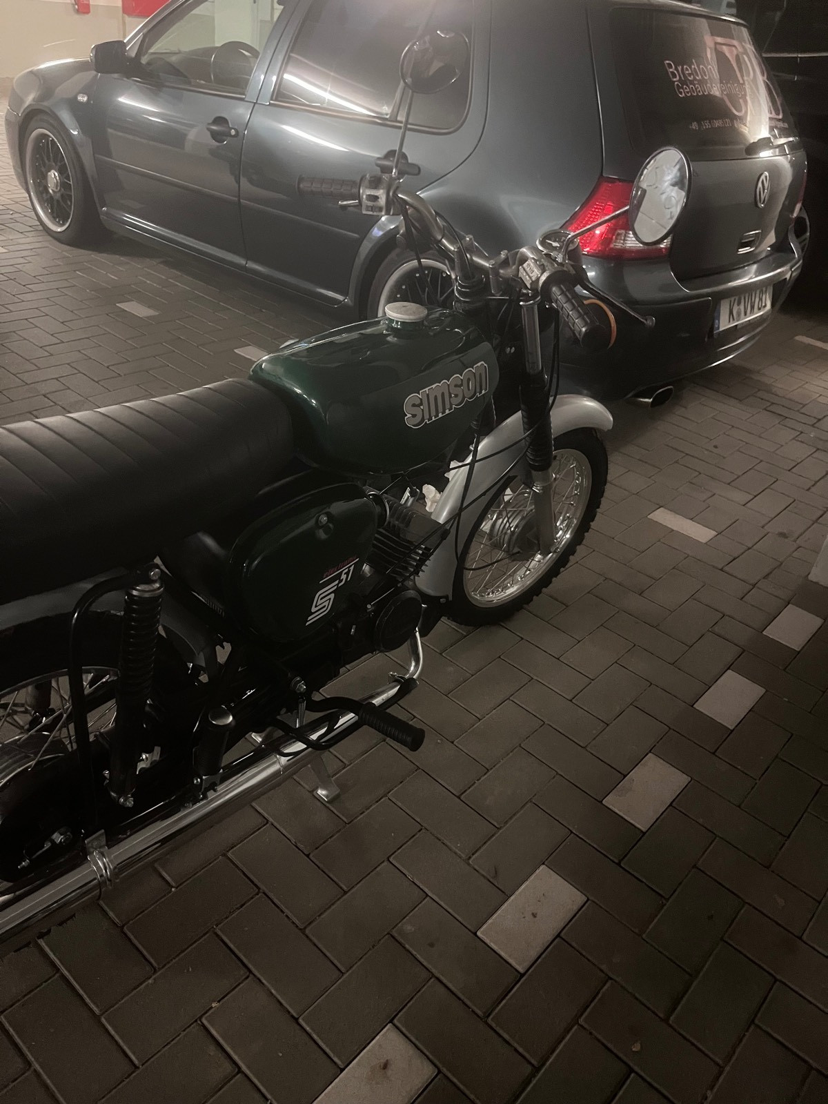

Es tut mir leid, ich bin was Simson‘s angeht noch ein absoluter Neuling. Ich versuche mich weiter zu informieren aber das sagt mir noch relativ wenig😬 Ich füge hier mal die Fotos ein Vieleicht können sie (du?) da etwas erkennen.
Die Seitendeckel sind schon mal billiger Nachbau. Der Tank dann wohl auch.

Gut, da sind aber einige Neuteile angebaut. Räder, Reifen ( bestimmt die günstigen Vee-Rubber ), Sitzbank oder Sitzbankbezug, Fußrastenusw. Die Telegabel hat oben, im sichtbaren Bereich Rostpickel. Die Schaltereinheit sollte eigentlich schwarz sein. Da würde bestimmt mit Drahtigel die Restfarbe entfernt. Einen guten Rutsch gewünscht.
Das da neuteile dran waren war mir ja von Anfang an bewusst. Ich hatte nur gedacht das diese ein bisschen hochwertiger sind. Aber naja, Pech gehabt.
Sind die Rostpickel denn schlimm oder kann ich die so lassen?
Hört sich aber nach allem was ich gehört habe nach sehr viel Pfusch an 😪

Wichtig ist das der Chrom an dem Teil der Gabel in Ordnung ist an dem sie eintaucht. Ansonsten ist das eher eine optischer Sache

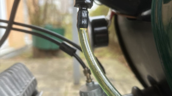

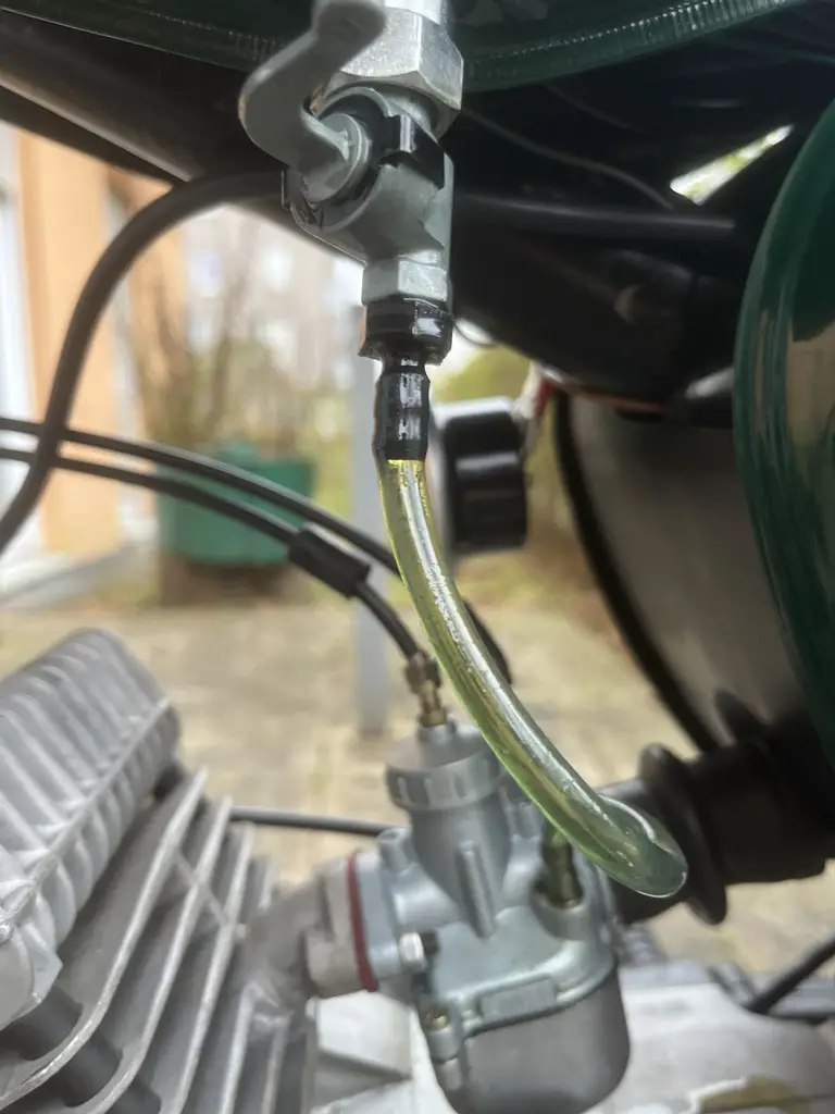

Die Verlegung der Bowdenzüge ist eine Katastrophe wie auch der des Kabelbaums.
Ein schwarzen Limadeckel und wo ist den das Lenkerschloss.
