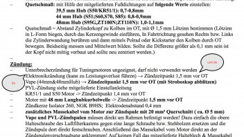

    ZT Tuning gibt 0,8-0,9mm Quetschmaß an,
    ich hab 0,95, wenn ich genau messe, also eh schon ziemlich viel

  • Danke, Mario, interessant bzw widersprüchlich ist die Angabe von ZT, zum Einen steht in der Abstimmanleitung, dass ZZP bei 1,5 liegen soll, Andererseits heißt es, man könne diesen Zylinder mit Standardsetup fahren, wäre demnach ZZP 1,8mm
    Ich hatte mich daher für 1,7mm entschieden
    Ich werde auf daher mal Deinen Tipp mit Ultimate und 1,5mm testen,
