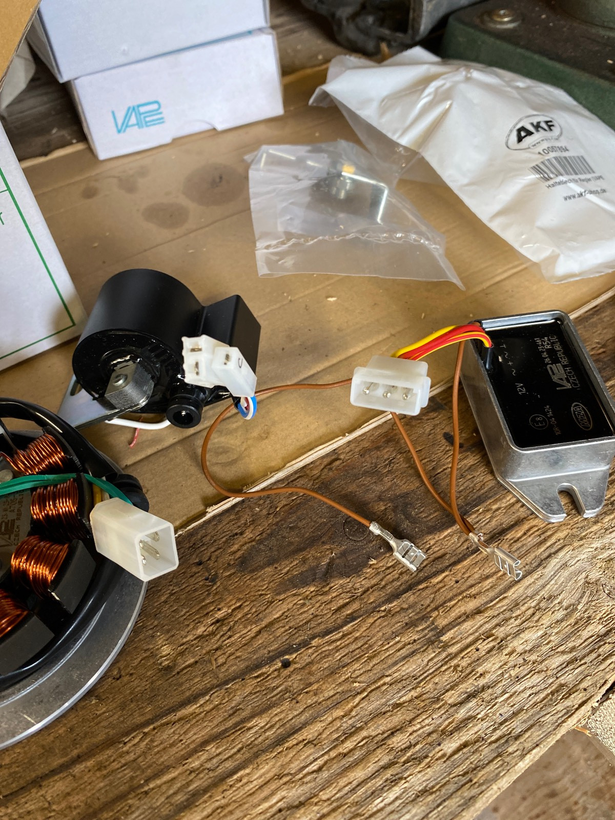

    ich habe mir vor kurzem, eine S 51 N gekauft und möchte diese nun, auf vape umbauen.
    Sie läuft noch nicht.
    Heute kam die vape an und als ich sie anbauen wollte, habe ich gesehen, dass die Kabel gar nicht zueinander passen.
    Ich habe schon nach Tutorials gesucht, aber die haben alle andere Kabel als ich.
    Ein paar Fotos, schicke ich euch im Anhang.
    Ich wäre sehr dankbar für eure Hilfe.
  • Man nehme den dazu gelieferten Kabelsatz, und dann werde es Licht.
    Moin,
    Danke für die Info, aber da war kein Kabelsatz bei.
    Obwohl sie geschrieben hatten, „Vape komplett Satz“.
    Ich denke, ich muss den neu bestellen.
    Wenn man denn auch eine mit Kabelsatz usw. gekauft hat :lookaround:
    Absehen davon, warum kauft man denn für eine N eine MZA-Vape :rolleye:

  • Wenn ich mich bei meiner Vape (auch wenn es die PD-Version ist) richtig erinnere, müsstest Du eigentlich alle notwendigen Kabel dabei haben. Sprich, dass der gesamte Teil Zündung (abgesehen von der Schnittstelle zum Massepunkt über das Zünschloss) unabhängig vom Kabelbaum des Fahrzeugs erfolgt. Ähnliches sollte auch für den Spannungsregler gelten, den Du dann gleichspannungsseitig dort einbindest, wo bei der ursprünglichen Zündung auch die Gleichspannung eingebunden ist.
    Falls Du also keine Kabel mitgeleifert bekommen hast, die die Grundplatte mit der Zündspule und dem Regler verbinden, dann fehlen DIr Teile. Kontaktiere im Zweifelsfall mal den Händler, wenn Du auch mit der Montageanleitung nicht weiter kommst.
  • Die Powerdynamo-Vape kannste da nicht mit einer MZA Vape vergleichen
    Für die MZA Vape brauchste ein Kabelsatz zum abschließen und wenn man die MZA Vape ohne alles gekauft hat, ist der nicht dabei.
    Siehe hier
    VAPE Zündungen
    VAPE Zündungen & Umrüstsätze auf 12V, passende Haltebleche, VAPE Rotoren, Statoren, Zündspulen, Sensoren für alle Simson Mopeds
    www.akf-shop.de
    Bei eine N kann man mit diesen Kabelsatz alledings nicht wirklich was anfangen, aber ohne gehts es nicht.

  • Moin,
    Vielen Dank für die ganzen Nachrichten.
    Ja ich wollte ein normales zündchsloss einbauen mit Batterie.
    Mit Licht also Standlicht und Abblendlicht und ohne Blinker.
    Kann ich denn jetzt die normale Vape benutzen die ich gekauft habe?

  • Du machst es dir nur kompilierter als nötig mit der MZA-Vape durch deren AC/DC Mist.
    Zu was willst du eine Batterie verbauen, nur damit du Standlicht hast ?
    Da brauchst du ja auch noch Scheinwerfer mit Standlichtlampe.......
    Mit Akku das würde ich verstehen wenn eine Powerdynamo-Vape hättest, weil da mit Akku, das Licht unabhängig von der Motordrehzahl immer gleich hell leuchtet und auch leuchtet es bei dieser, ohne das der Motor läuft.
    Da macht auch ein Zündschloss Sinn bzw. ist nötig mit Akku.
    Die MZA-Vape kannste auch verbauen, brauchst halt den Kabelsatz https://www.akf-shop.de/simson…nlage-simson-s50-s51-s70/
    und dann musste das Moped entsprechend verkabeln.
    Einen fertigen Schaltplan wirst du dazu allerdings nicht finden.
