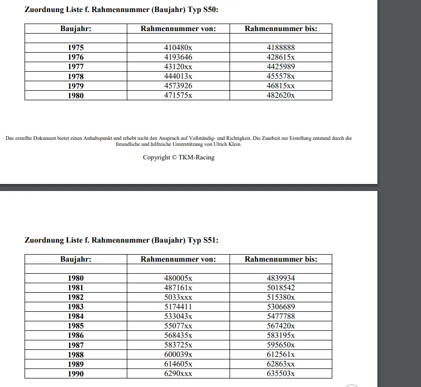

Möglich, Papiere sind dann aber nichts Wert weil die nicht stimmen also nicht zum Moped passen.
Was ist, wenn der Nummer mit 1 beginnt?
Das wäre dann 100% ein DDR Ersatzrahmen und dann wären die Papiere falsch beantragt worden sowie wurde auch ein Fantasie Modell angeben.
Ist das gleiche wenn es ein Ersatzrahmen ist, der eine FIN aus laufender Produktion hat.
Tja so was fällt dann jemanden auf die Füße, wenn die Angaben nicht Wahrheitsgemäß waren. ![]()
Die aus Forum ist besser Simson S50, S51 und S70 ➔ Fahrgestellnummern/Rahmennummern u. Baujahre für eine LISTE/ Tabelle gesucht
