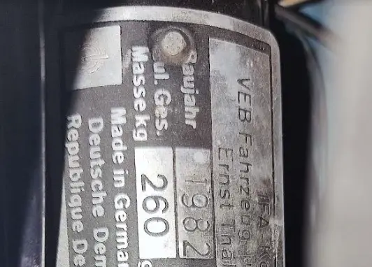

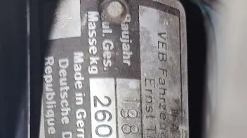

Die KBA-Zweitschrift ist von 2004,
da wollte das KBA noch keine Bilder vom Moped, FIN usw. da ist alles für alles eine Zweitschrift raus gegangen,
fürn nur einen nackten Rahmen, für nur eine Typenschild, für eine Fantasie- FIN .
Auch hat das KBA für Reimporte "Zweitschriften" raus gegeben, eine Zweischrift von was
Also aufpassen und so wie das Typenschild leuchtet liegt nahe das das nicht das originale ist.
Wie gesagt, ich vermute, da wurde im Laufe der Zeit einfach nur nach Lust und Laune umgebaut.
Ganz früher wird das Moped eine orig. S51/E gewesen sein und Aufgrund dieser Tatsache auch legale Papiere bekommen haben.
Zu heutigen Zeiten könnte man, besonders wenn Fotos vom KBA verlangt werden, damit Schwierigkeiten bekommen.
Bei Verkehrskontrollen spielt das eine untergeordnete Rolle. Ich wüsste nicht, daß sich jemand an einer nicht ganz passenden Typenbezeichnung hochgezogen hat...
Die RahmenNummer steht rechts am Steuerrohr (Fahrtrichtung).
Sollte sie dennoch ein originales Typenschild besitzen (siehe ckich sieht nicht so aus) & die Rahmennummer ist nicht selbst gemeiselt, dann könnte man sie wieder auf S51 Enduro bauen (Knotenblech sieht man auf den Bildern nicht richtig).
Das würde aber auch noch etwas kosten.
Berücksichtige das bitte.

Das ein M53 Motor verbaut ist und in den Papieren S51 und Typenschild ?? steht.
Der M53 Motor ist ein Typen fremder Motor in einer S51, von daher ist die BE erlöschen.
War schon zu DDR-Zeiten ein unzulässiger Umbau, hat was mit Abgaswerten zu tun.
Ein S51 Motor in einer S50 ist dahingegen ein zulässiger Umbau, dieser Umbau muss aber Abgenommen und eingetragen werden
@ albert_Simson hat mich gerade drauf gebracht das kann eine Enduro sein weil das Knotenblech für die Endurstreben nicht vorhanden ist.
Ein Foto vom Typenschild wäre prima. Mit unkenntlich gemachter Fahrgest.-Nr.
Prinzipbedingt sind die meisten S50/S51 verbastelt. Ist ja alles möglich. Verbastelte SR4 und Schwalben sind da deutlich weniger, weil weniger möglich ist.
und von der FIN aber nur die letzten zwei Stellen unkenntlich, dann kann sehen was für Baujahr das wäre und ob die FIN original auf den Rahmen ist.

Der verkäufer ist ja schon unterwegs, daher geht Foto aktuell nicht.
Wir war ein original Typenschild befestigt? Nicht genietet?
Bei einer s51 hätte also eine 3 auf der linken Seite stehen müssen? dann wäre es der richtige 3-Gang Motor?
