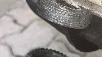

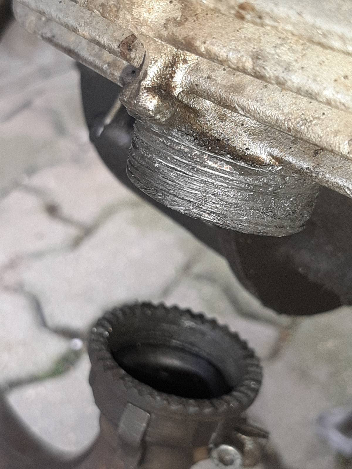

So sieht das aus. Auspuff wurde so gut wie nie angemacht.
Na das Gewinde ist fertig.
kein wunder das der nicht mehr halt.
Aber weshalb soll das fertig sein. Wurde ja nie weiter Hand angelegt. Kann das durch Vibration entstanden sein?
