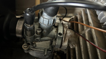

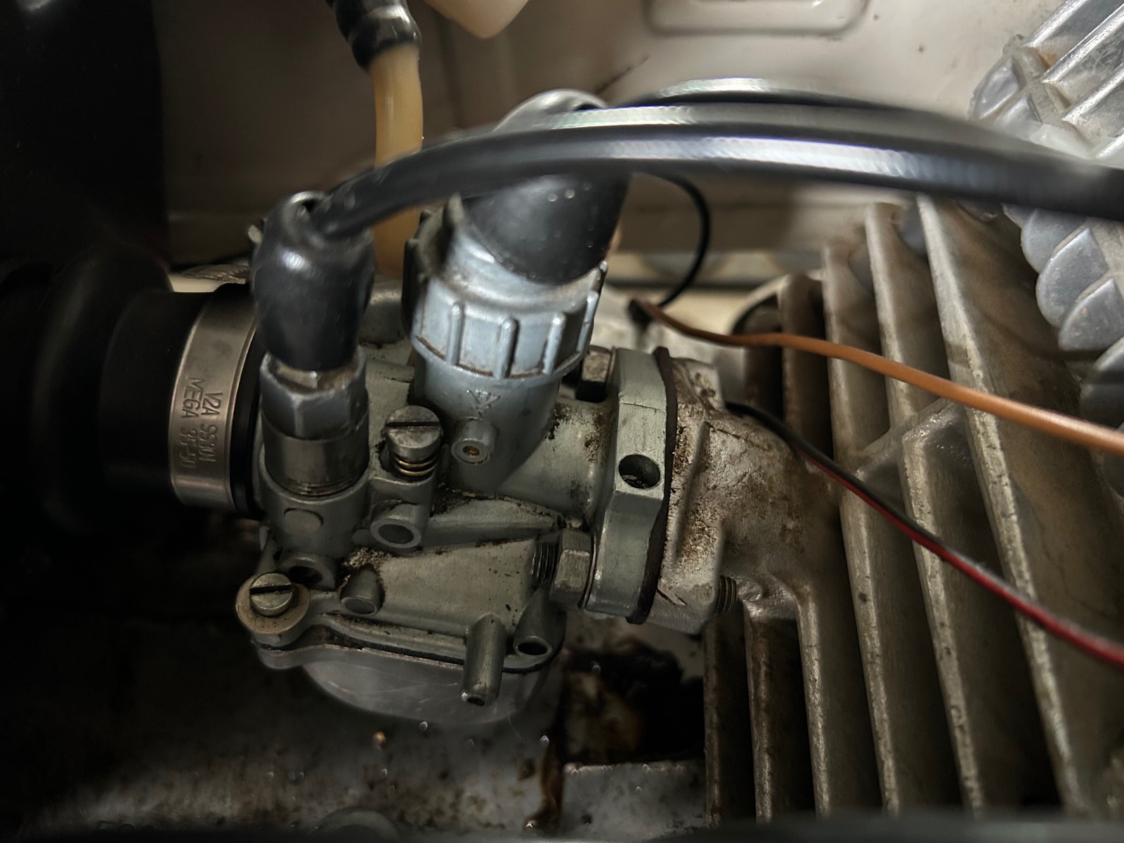

  • Aber ich sehe ja was dann ist und kann ggf. danach immer noch Dichtungen tauschen. Den Vergaser zu tauschen ist ja erstmal die geringste Arbeit.
    Ach noch ne Frage, warum hat dieser Vergaser nur zwei Einstellschrauben? Die ich kenne haben immer drei?🤔
    Einmal editiert, zuletzt von Der mit der Simme () aus folgendem Grund: Ein Beitrag von Der mit der Simme mit diesem Beitrag zusammengefügt.
  • Danke fürs Bild. Das ist ein originaler Vergaser. Der ist nicht schlecht, würde ich dran festhalten.
    Die Schraube vorne ist eigentlich verschlossen und wird nicht mehr angetastet. Die würd ich mal 540 Grad raus drehen. Dann versuchen mit der anderen Schraube. Der choke muss aber passen, also ganz zu sein. Wo genau kommst du her?
