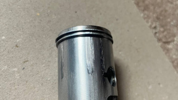

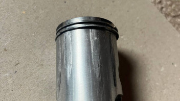

  • Ich rate mitlerweilse von den Ven... Kolben dringlichst ab. Gewischt katastrophe, geometrie katastrophe... Dann lieber MZA MEGU Kolben.
    Sind da die aktuellen Chargen vom Venandi Kolben betroffen ? Bei meiner Simme werkelt ein V.K. im Schmitt Sportfreund Zylinder. Bis jetzt kann ich nichts negatives feststellen .
  • Kann ich dir garnicht genau sagen, aber alleine die Tatsache das die M53 Kolben 23% schwerer sind als das Original ist der absolute Hit. Wir hatte zwischendrinn massiv Probleme mit Klemmern bedingt durch die Geometrie. Dann war mal ne weile ruhe und dann gabs Probleme mit Rasseln, der Support wusste davon nix obwohl mir mehrere Firmen bekannt sind die genau die selben Probleme hatten und sich ebenfalls an den Support gewendet haben... Ich habs aufgegeben mit der Firma... Daher kann ich zur aktuellen Charge nix sagen.
  • Hmm, der Venandi S51 Kolben ist ca. 2-3 Gramm schwerer wie ein orig. DDR Kolben. Die Kolben wurden im unteren Bereich schwerer gestaltet, damit die nicht so kopflastig sind ( angeblich ). Da werde ich mal lieber auf einen NPC Kolben umsteigen, falls der Ringstoß am Auslass keine Probleme beim Zylinder macht.
