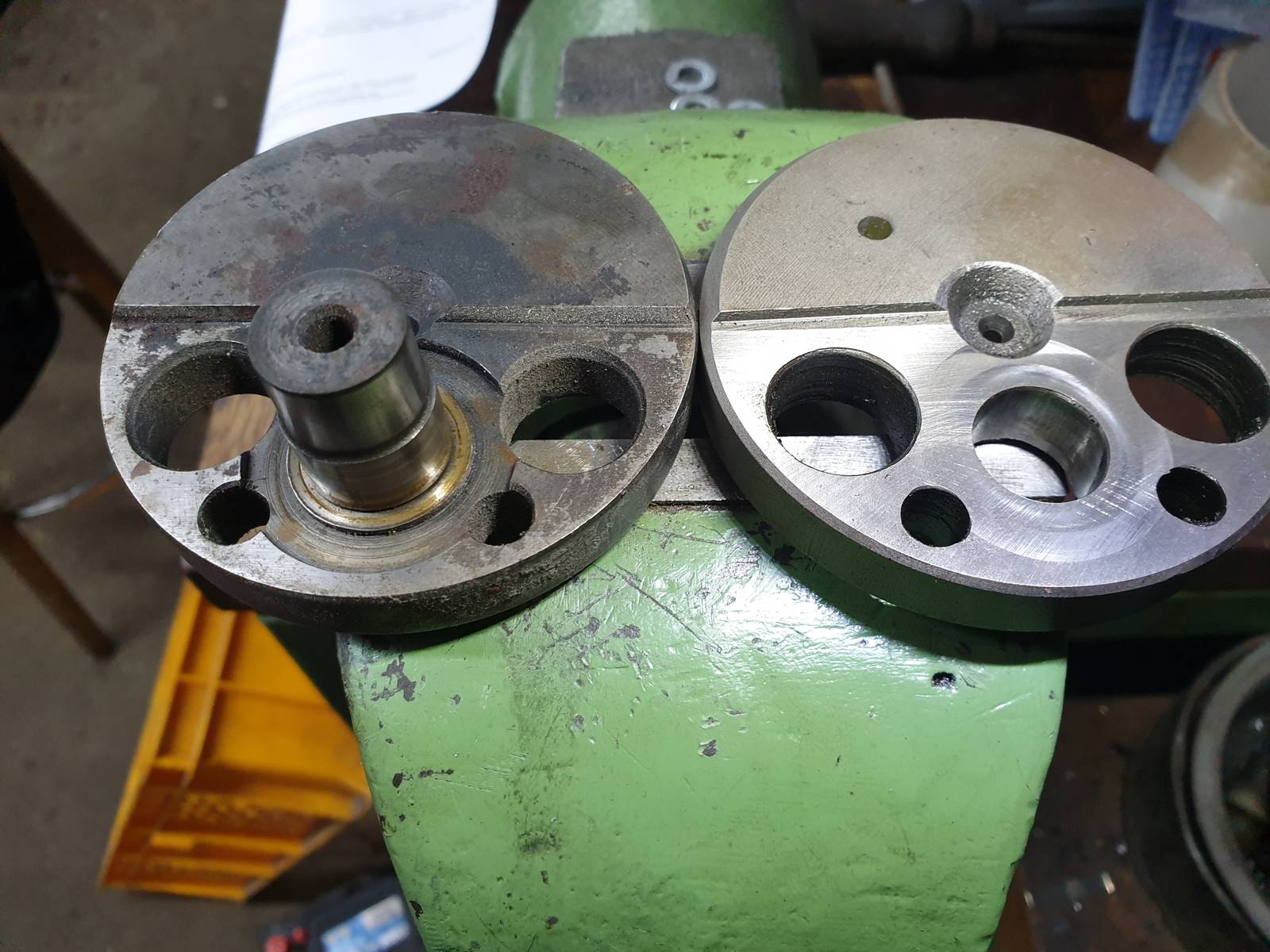

Edit: schnell nochmal ne M53 Welle auseinandergepresst.
Hubzapfen passt auch zur SL1 Welle
16,7 - 18 - 16,7.
Also doch "nur" Platz schaffen und los gehts.
Links M53, rechts SL1
Die Wangen kann ich stoßen, aber mein Maschinenpark gibts aktuell nicht her die "Schmiertasche" einzubringen.
3 Möglichkeiten: (1) Fremdvergabe, (2) auf "klassisch" unten geführt mit großen Anlaufscheiben umbauen oder (3) die originalen "Anlaufscheiben" des SL1 übernehmen.
Möglichkeit 2 verschärft das Platzproblem natürlich wieder, Möglichkeit 3 dann um ganze 4mm.
8,9mm Wange sollte die Kräfte auch noch im genügenden Maße aufnehmen, aber so richtig wohl ist mir da nicht mehr, zumal das Problem der späteren Wuchtung auch nicht aus den Augen verloren werden darf.
Die 8,9mm seh ich da völlig entspannt machbar. Wuchten wird schwieriger.
Bearbeiten würde ich das können (wenn Zeit auf Arbeit ist) da würde ich dann aber gleich zu einer echten SL1 Welle greifen des Aufwandes wegen. Ich würde normal Oben geführt bauen. Die Zeiten wo man unten geführt hatte sind vorbei.
Wenn ich das jetzt alles richtig zusammen gezählt habe muss nur im Bereich den Pleuelbolzens ausgespindelt (gefräst) werden je Seite 1.5mm.
