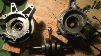

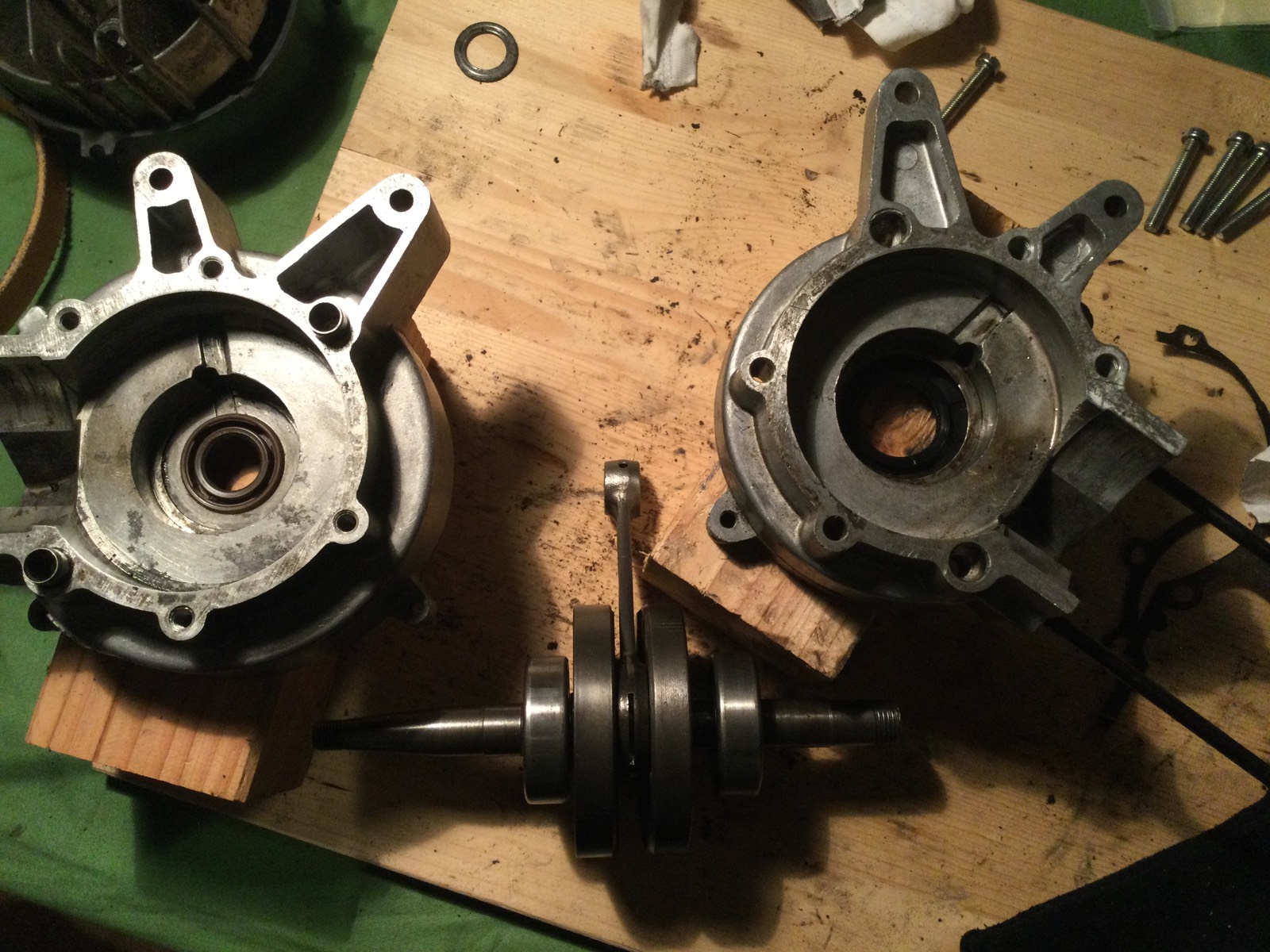

  • So, war ein Kinderspiel. Backofen 100 Grad, halbe Stunde hat es zur fast schon gebracht. Kurze Zeit noch mal in den Backofen, dann kam der Rest hinterher.
    Jetzt bin ich allerdings auch nicht viel schlauer. Das Pleuel hat seitlich auf der Achse ca. 1mm spiel. Vertikal (90 Grad zur Welle) 0 spiel. Die Kugellager drehen sich geräuschlos und die Käfige sehen auch einwandfrei aus. Wenn die Kurbelwelle für die SL1 nicht so teuer wäre (200€), würde ich die ja mal prophylaktisch tauschen, aber so …
    Bin ratlos. Einfach wieder zusammenbauen und hoffen das es weg ist, scheint mir kein guter Plan zu sein. 🤷‍♂️
  • Die Kurbelwelle muss doch nicht komplett neu. Pleulsatz wechseln lassen und gleich auf Nadellager umbauen. Dann kannst auch 1:50 fahren.
    Als Leihe siehst du Schäden an den Lagern nur bedingt. Einfach jetzt einmal richtig machen. Es kann ja sonst nirgendswo mehr der Fehler sein, wenn nicht was falsch verbaut war.
