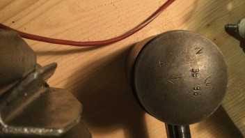

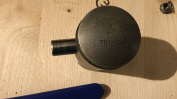

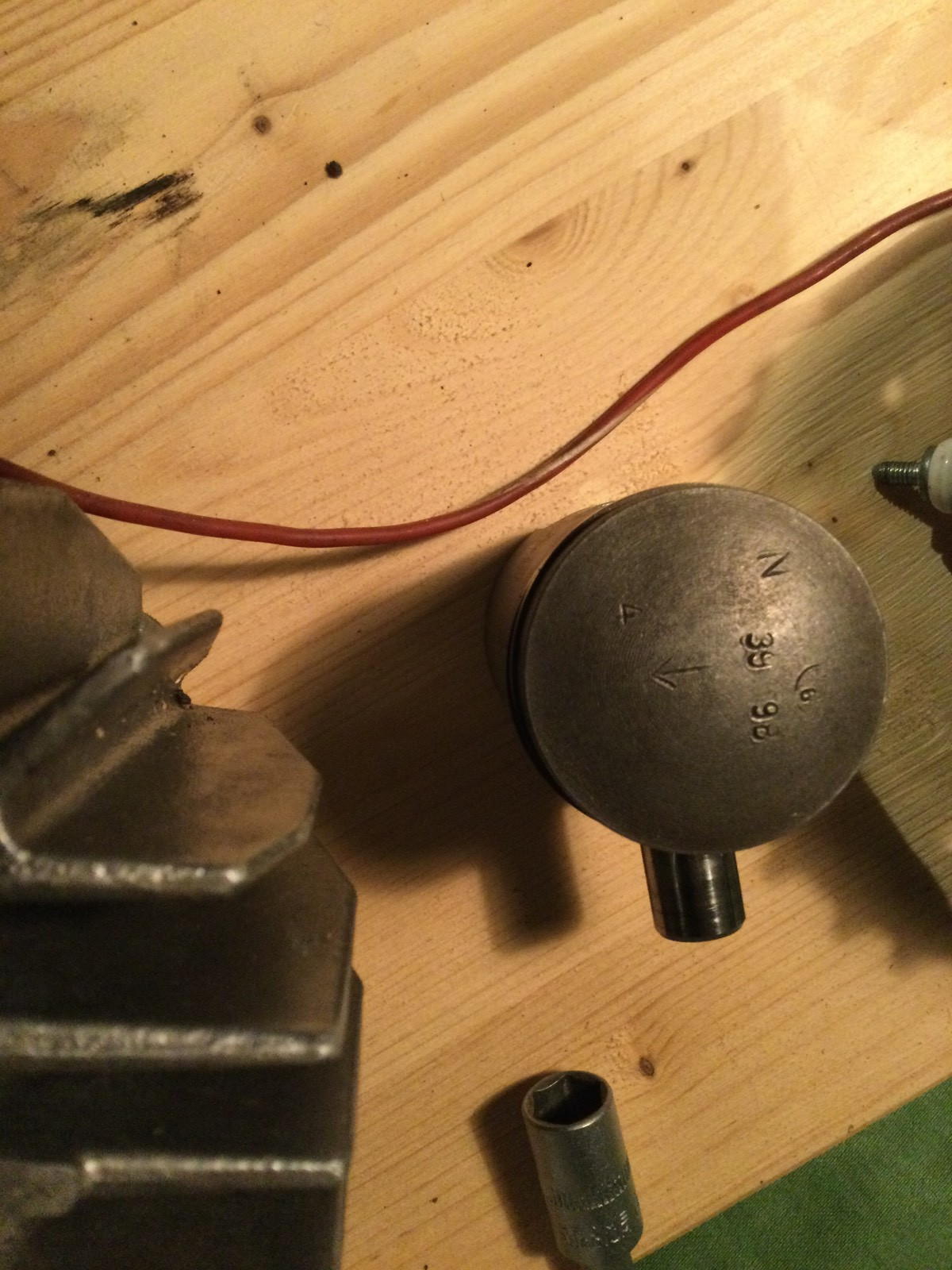

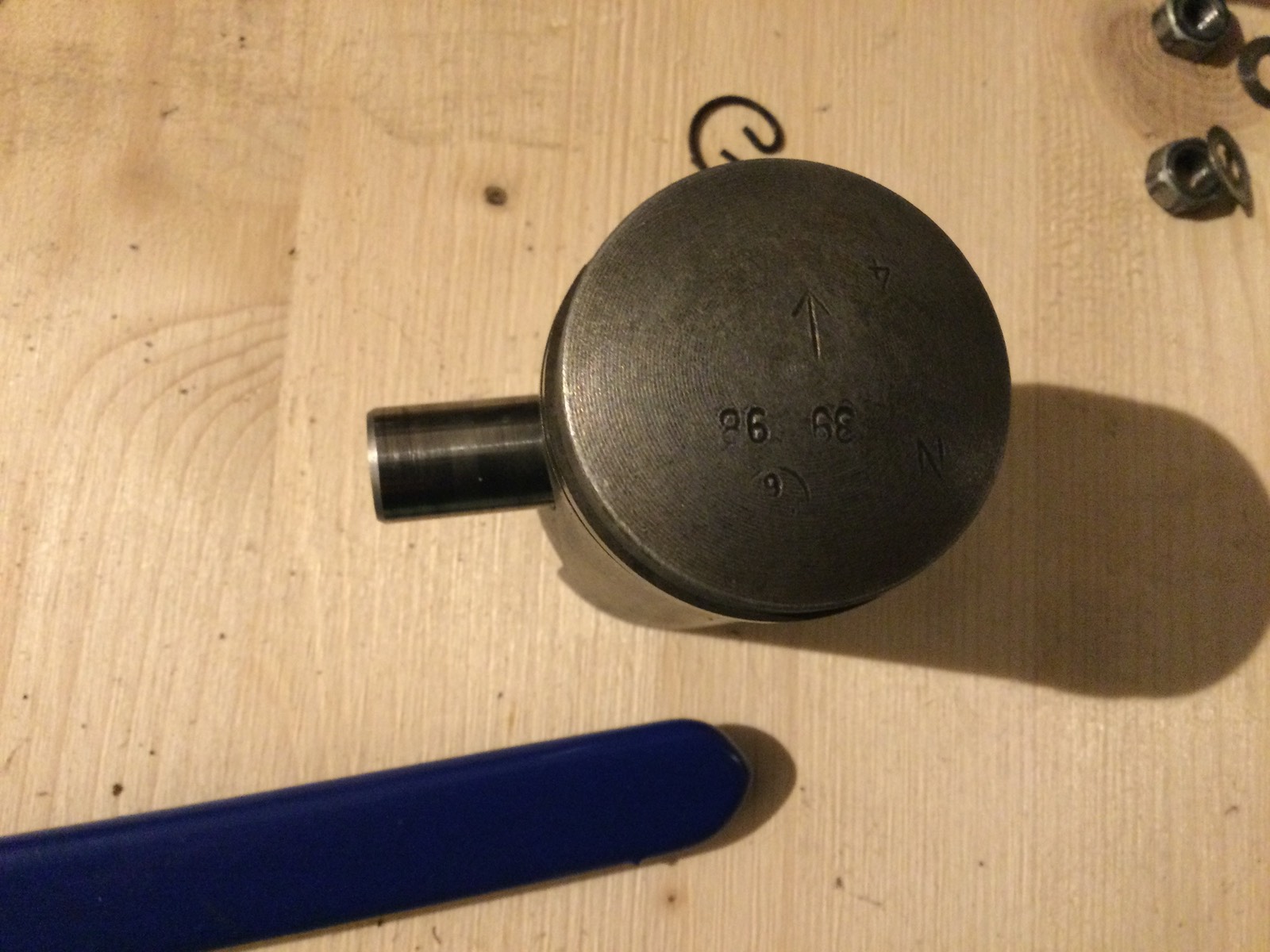

  • So, Motor raus, Zylinder runter. Der Kolben kippelt/wackelt etwas auf der Pleuelstange. Dann die Sprengringe rausgemacht und die Buchse rausgedrückt. Die saß bombenfest. Ist das normal? Ohne Gummihammer bewegt die sich kein Stück.
    Der Kolben war falsch rum montiert - Pfeil Richtung Einlass. Ich denke nicht, dass das die Ursache ist. Ansonsten lässt sich die Kurbelwelle leicht drehen, das Pleuel hat nur minimales Spiel (seitlich/horizontal), hoch/runter hat sie kein Spiel zur Welle. Und die Kurbelwelle macht keinerlei Geräusche bei der Bewegung.

  • Dann die Sprengringe rausgemacht und die Buchse rausgedrückt. Die saß bombenfest. Ist das normal? Ohne Gummihammer bewegt die sich kein Stück.
    Von welcher Buchse redest du jetzt?
    Die im oberen Pleuelauge?
  • Hmm. Ich hätte mir lieber eine Art Ausdrücker gebastelt und dann den Bolzen damit herausgedrückt.
    Jetzt könnte das Pleu - e - l 😀 schon leicht schief sein. Sicher, nachträglich auswinkeln ginge aber immer noch.
    Was das Laufgeräusch angeht:
    Den Kolben ruhig richtig herum einbauen und nochmals testen.
    Laufgeräusch sollte danach stark reduziert sein.
    Grund:
    Die Kolbenringstöße laufen original auf 2 schmalen, völlig unbearbeiteten Streifen der Zylinderlaufbuchse. So soll es sein. Wird der Kolben verkehrt eingebaut, so laufen diese u.U. über die Laufbuchsenausschnitte mehrerer Kanäle.
    Außer des höheren Geräusches, entsteht auch mehr Verschleiß und wenn es ganz dumm kommt, ein Unfall aufgrund eines blockierenden Kolbens. Gut, Letzteres wird beim Mofa wohl eher unwahrscheinlich sein, aufgrund der Kupplung.

  • Aber die Ringstöße liegen doch rechts und links neben dem Auslass beim stino kolben. Oder hab ich das grade falsch in Erinnerung ? Da sollte es doch verkehrtherum keine Geräusche geben da keine Kanäle vorhanden.
