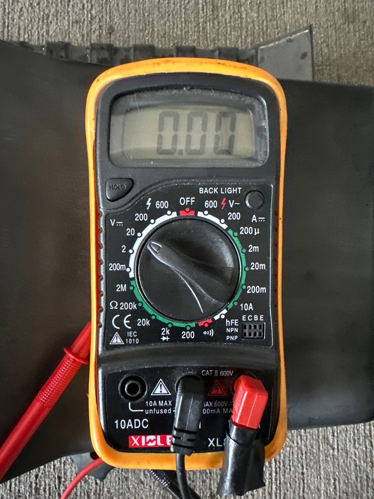

  • Prüft, ob auf rtws Strom raus kommt, wenn der Motor läuft. Kabel abziehen, Multimeter dran, auf Wechselspannung stellen und gucken. Dürften ohne Last um die 20V sein.

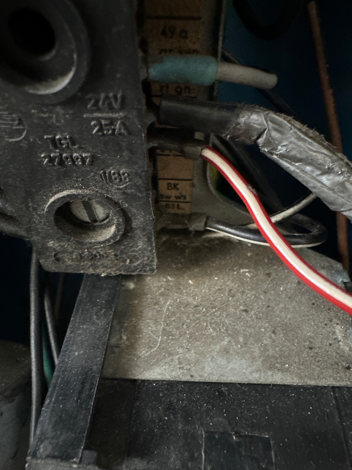

  • Na zum Glück gibt es kein rot/weiß.

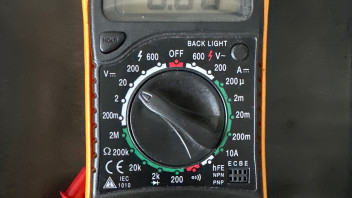

    Und wat is das aufm dritten bild?
    Wer viel misst, misst viel Mist. Wenn man sich jetzt mit den Grundlagen von Strom und Spannung beschäftigen würde, und welche Arten von Spannung es gibt, und dann noch welche an einer simson im lichtstromkreis vorherrscht, wäre dir schon viel geholfen.
    Ich geb dir mal nen tip, im lichtstromkreis ist AC-spannung zuhause.
    Dein Messgerät steht aber auf Gleichstrom, weshalb dein unplausibles ergebniss dann auch sehr plausibel ist 😉.

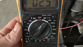

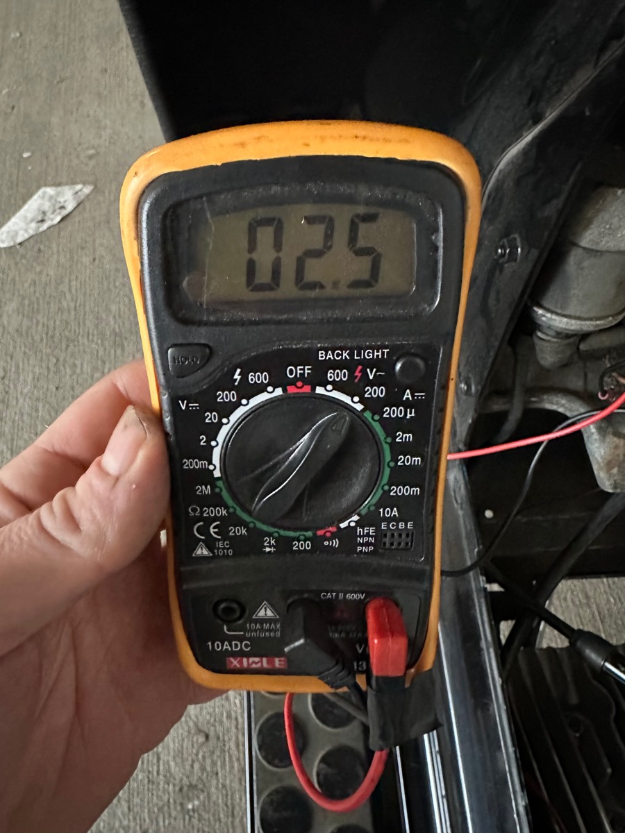

    Habe jetzt die Licht und Ladespule gewechselt jetzt liegen 20Volt an.
    Aber bei Klemme 56 und 58 kommen nur 2Volt sollten das nicht 12 Volt sein?
    Tut mir leid das ich hier solle fragen stellen muss.

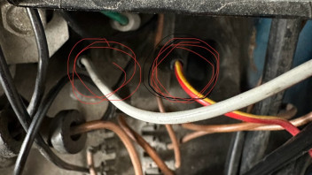

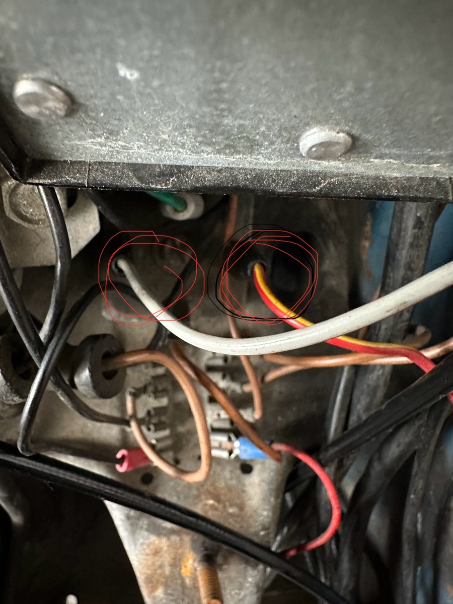

    Wenn ich aber die Kabel wieder beide an 15 halte gehen beide Lampen.
    Also muss ja der Fehler bis zum Steckplatz 56 und 58 sein?
    An 56 kommt 2,5volt an
