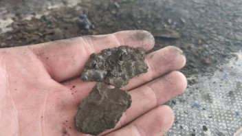

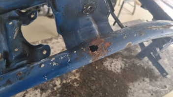

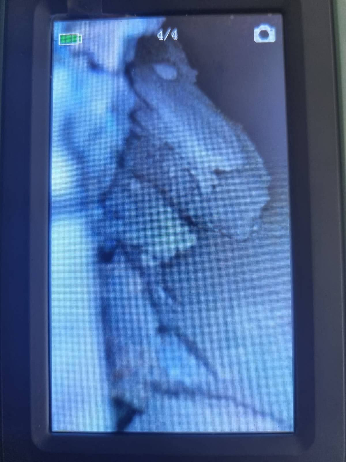

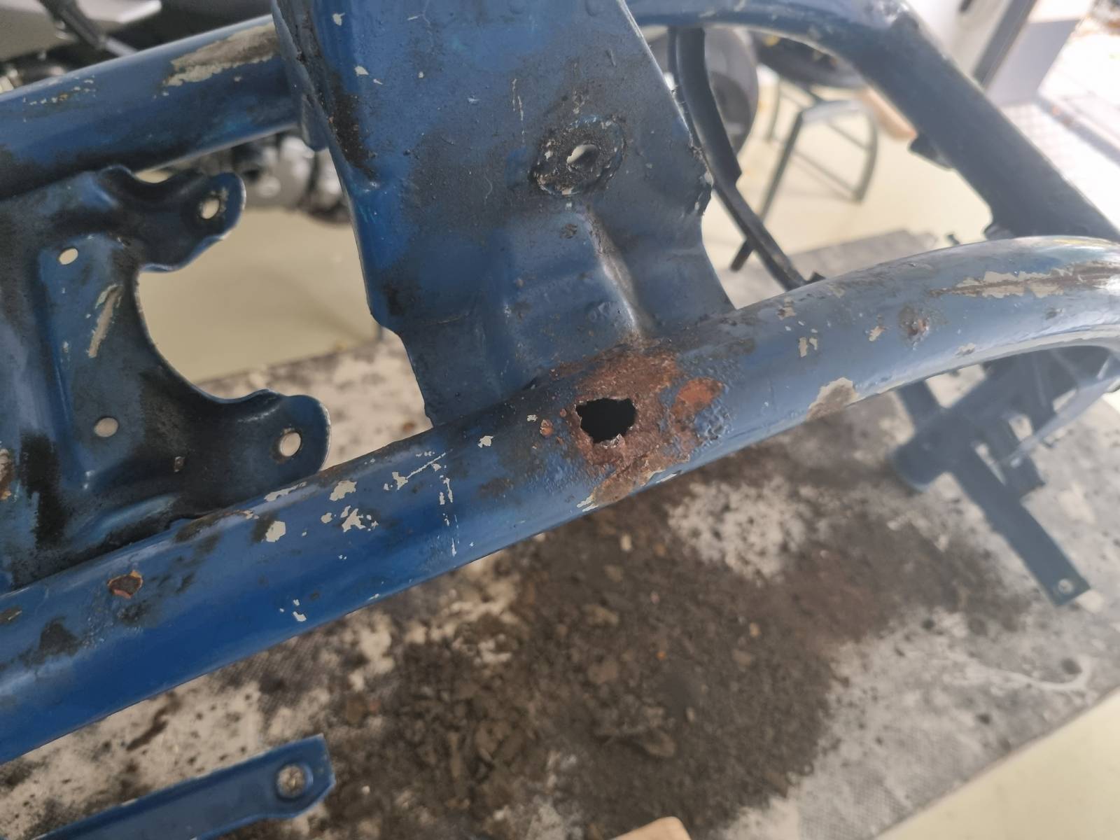

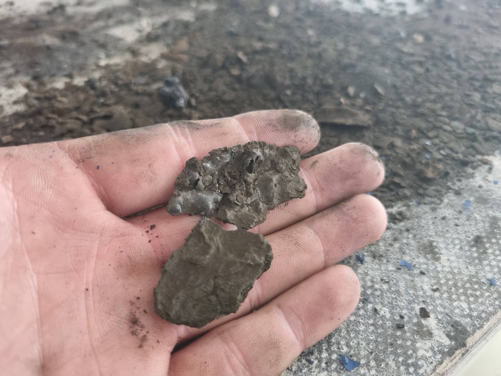

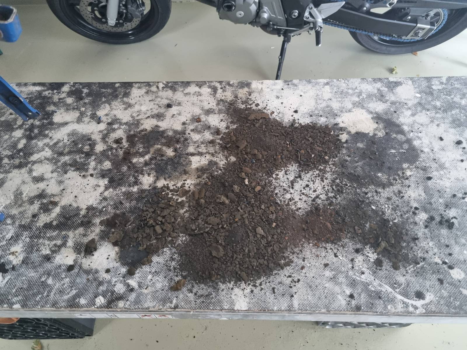

  • Tatsächlich, hätte ich schlimmer vermutet. :search:
    Lass den das zumachen, lass den fertig lackieren.
    Und ganz zum Schluss flutest du den mit Fluidfilm asr.
    Die Sprühsonde kannst du mit nem Schlauch verlängern.
    Wenn du Lust hast, kannst du den Rahmen mit Zitronensäure auffüllen und 5 Tage stehen lassen. Gut nachspühlen, mit Heißluftföhn trocknen, sonst gibts neuen Rost.
    Musste den aber hinten zu machen und hinten nach unten hinstellen - weil vorne sind die Rohre irgendwo noch offen.
