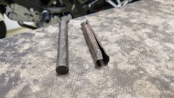

  • das Teil über der Nut.
    Du kannst zur leichteren Montage des neuen Rings probieren, den Ring/die Lagerschale vorsichtig zu erwärmen und den Sitzring mit Eispray zu behandeln.
  • Mit dem Heißluftfön erhitzen hat schon gereicht. Da ging es ganz gut ab.
    Weiß jemand wozu die Hülse sein sein soll? In der drin war der Bolzen vom Hauptständer.

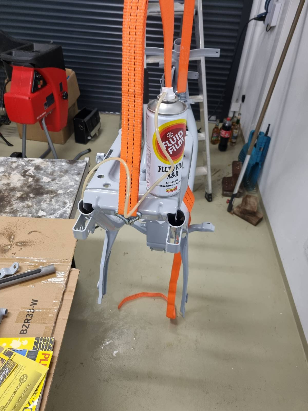

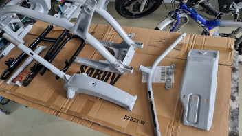

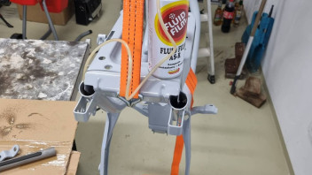

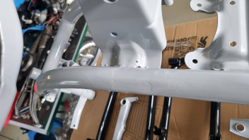

  • So, Säure raus, gespült, getrocknet und konserviert isser.

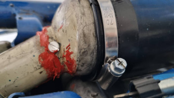

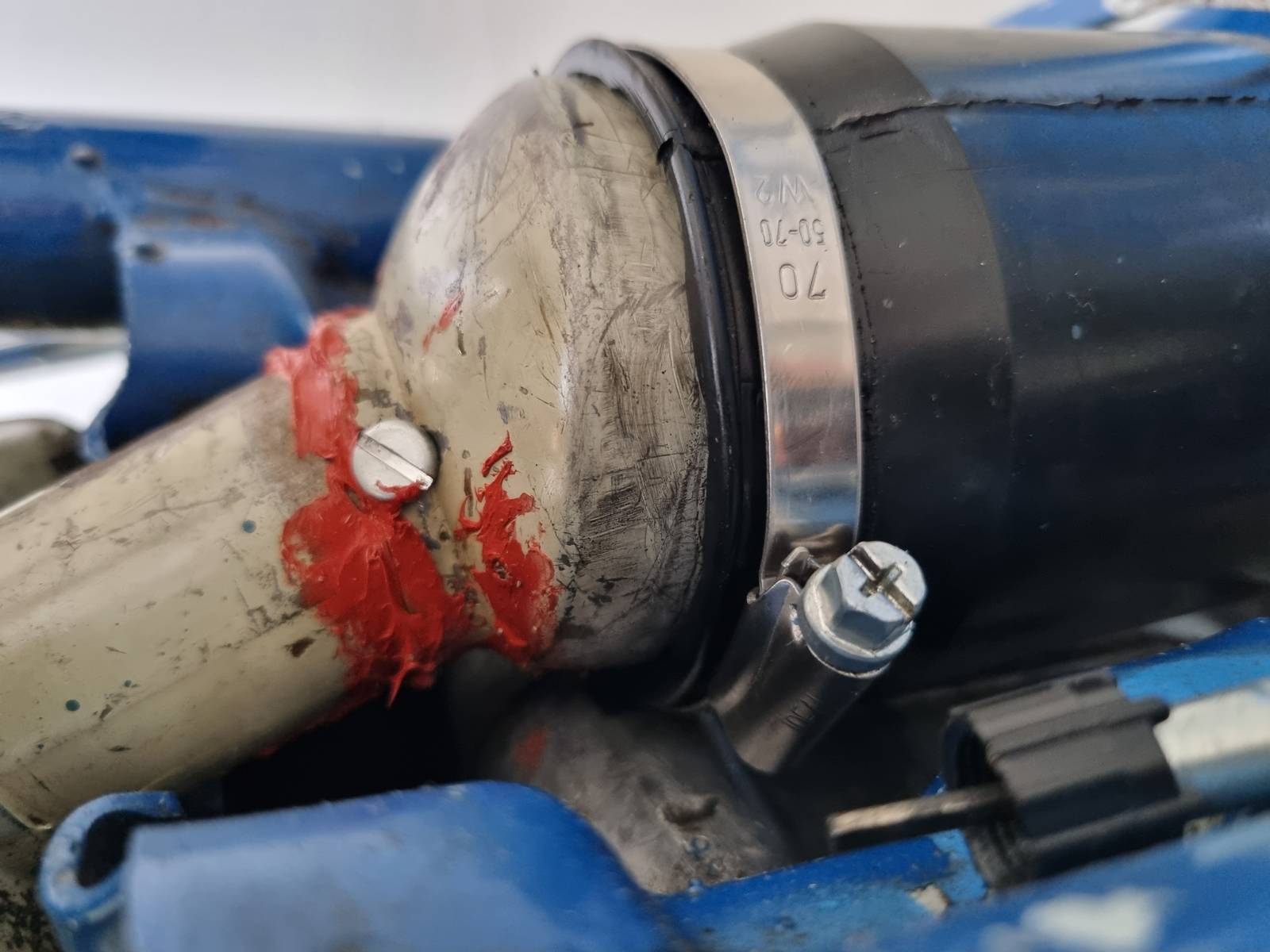

    Mal sehen wann ich dazu komme weiter zu machen. Am Ansauggeräuschedämpfer muss auch noch was geändert werden. Oder ich muss mir nen anderen besorgen.
    Meiner ist irgendwie zu kurz. Die Muffe zwischen ihm und Vergaser ging immer gerade so drauf.
    Hier erkennbar:
  • Weder die Schraube, noch die Silikonpampe würde in mir die Lust angedeien lassen das Ding überhaupt in einen frisch gemachten Rahmen zu pflanzen...

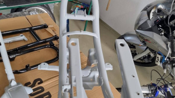

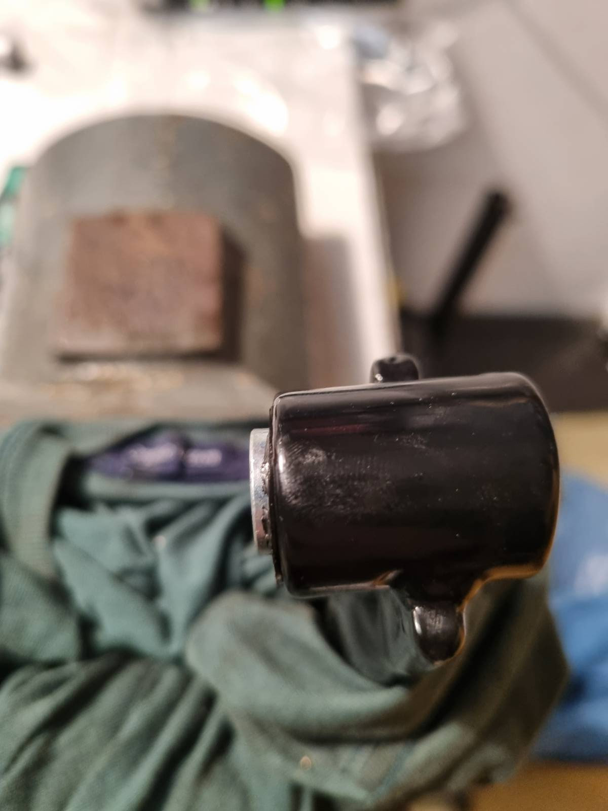

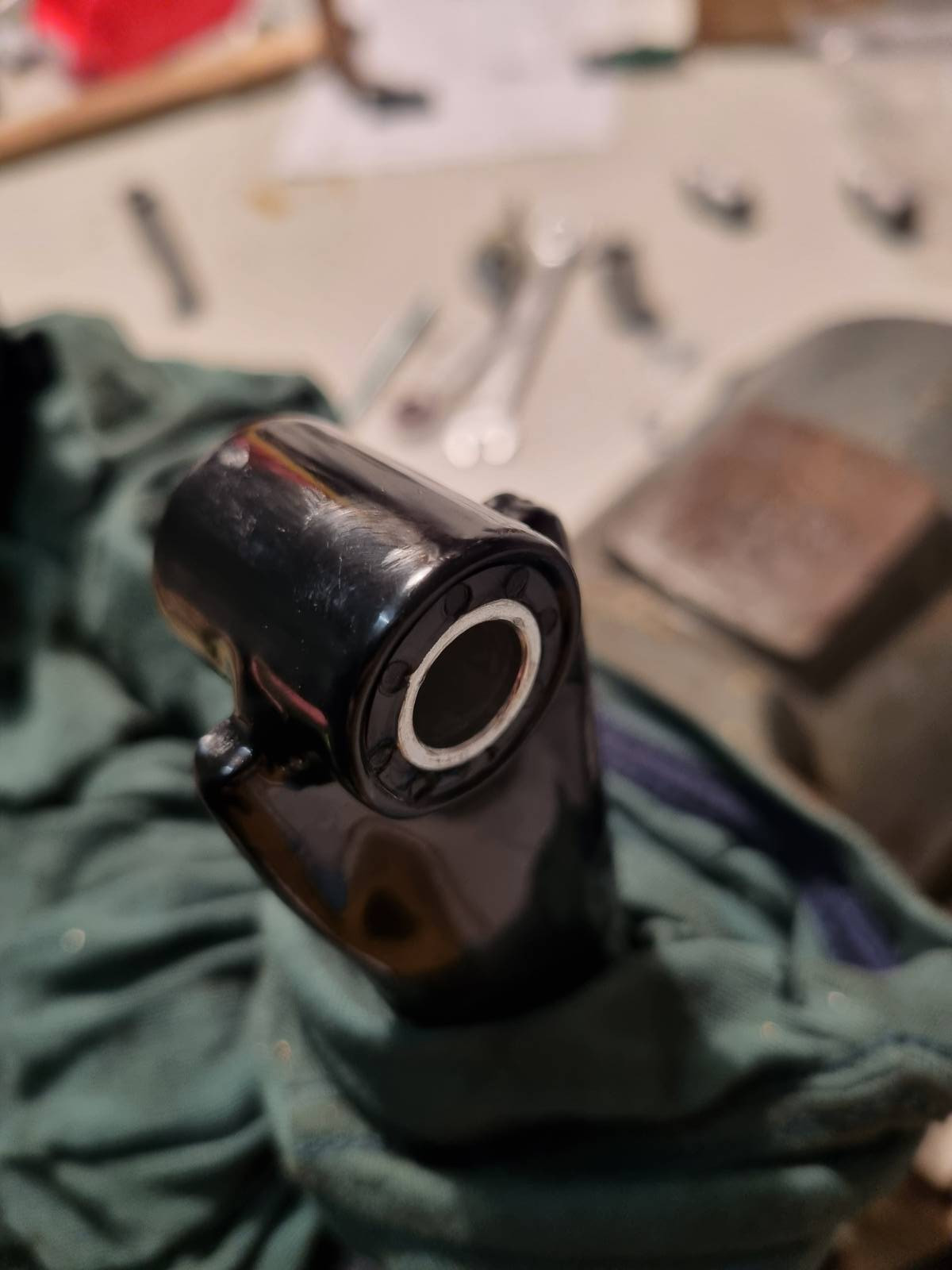

  • So, mal ein bisschen weiter gemacht.
    Das einpressen der PU Buchsen war fürchterlich. Wenn ich die Hülse das letzte Stück reingepresst hab, hats die Buchse immer ein Stück rausgedrückt :wacko:
    Passt das so? Sind außen bündig.
