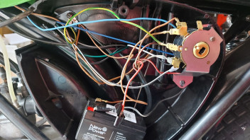

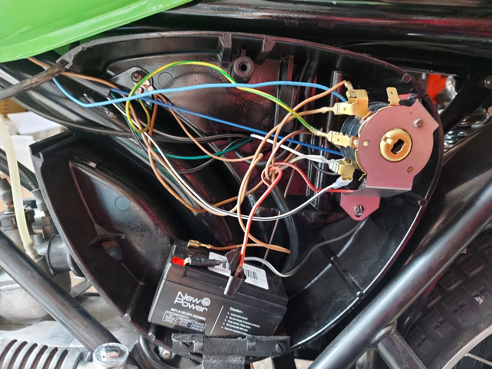

Mach mal paar Bilder, wo man sieht was für Bauteile im Herzkasten vorhanden sind
so sieht es aus...
Und die andere Seite ?

zum Thema: Kabel in hellblau und gr/ge. Dazu viele freie Steckplätze.
da gibt es einiges zu tun.
Wenn du dann das Bild von der anderen Seite hast, dazu vielleicht noch die Nr. auf der Zündungsgrundplatte, könnten wir dir den entsprechenden Schaltplan raussuchen

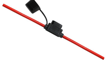

Zum ersten hätte es gereicht den Begriff bei Google einzugeben, dann wäre ein passendes Bild herausgekommen. Abe zur Sicherheit hänge ich eines an.
