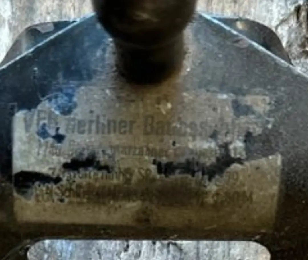

  • Ich besitze so ein Exemplar und Ja da steht was drin zur AHZV,
    Zitat: " 1.3. Anbau einer bauartgenehmigten Anhängerkupplung"
    Danke fürs raussuchen!
    Ich habe das auch mal im Internet nachgeschlagen und habe auf dieser Seite (http://www.ostmotorrad.de/simson/typident/index.php) das gefunden: "13.5. Anbau einer typgeprüften Anhängerkupplung".
    Die Frage ist was ist mit Typengeprüft gemeint.
    Reicht dafür, dass der Hersteller mir sagt, dass das für den Typ KR51/1 geeignet ist oder ist damit auch die Bauartgenehmigung gemeint?
    Die AHZV selber, mussten schon in der DDR eine Bauartgenehmigung haben.
    Mein Problem ist nur, dass wenn es orginale DDR Anhängerkupplung gibt alle (jedenfalls die ich gefunden habe) den Sticker mit der Bauartgenehmigung nicht mehr haben oder dieser unlesbar geworden ist und die Anhängerkupplungen auch noch verostet sind/nicht mehr gut aussehen.
    Und außerdem was für eine Strafe steht für das fahren ohne Betriebserlaubnis der Anhängerkupplung auf dem Spiel?

  • Reicht dafür, dass der Hersteller mir sagt, dass das für den Typ KR51/1 geeignet ist oder ist damit auch die Bauartgenehmigung gemeint?
    Ich gehe davon aus das son Nachbau mindesten so eine Herstellererklärung haben müsste, wie zb, MZA fürn Rahmen hat, wo auf ein Prüfbericht dahinter steht.
    Dann trägt das Teil dann aber auch eine Kennung.

    Messe dir die Größe aus und lass dir so einen Aufkleber von Schilder / Aufkleberfirma anfertigen. Natürlich in orig. Design.
    Oh, bei solchen Vorschlägen solltest dich nicht wundern, wenn dir Anstiftung zur eine Straftat ans Knie Nagel.
    Abgesehen davon das ist kein Stino Aufkleber, bei den KR51 AHZV sondern ein Wasserschiebebild.
